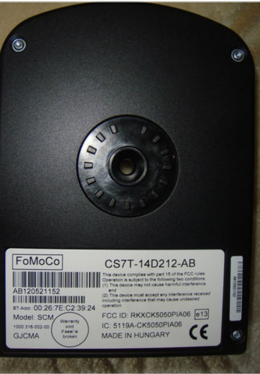

Příspěvek od mikki » 12.10.2012 09:34
To co píše Petepr123 bude asi pravda ,viděl jsem modul který umí 14 jazyků viz foto.

Příspěvek od ZaQik » 13.10.2012 13:46
jaks prisel na to, ze umi 14 jazyku?

Příspěvek od mikki » 14.10.2012 10:06
to ZaQik
to že má 14 jazyků mi potvrdil německý prodejce originálních dílů ,jestli to je nebo není pravda nemám ověřeno.
