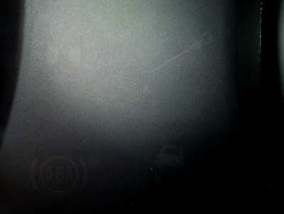

Podařilo se mi, při letmém pohledu na ostře osvícenou palubku sluníčkem, najít (alespoň mě do této doby) skrytou kontrolku. Usuzuji, že se jedná o oranžovou kontrolku, upozorňující na nízký stav hladiny oleje v motoru. Symbol (po otočení klíčku je neaktivní) vypadá jako měrka oleje nakloněná v 45° s odkapávající kapičkou. Barvu, tedy oranžovou, jen odhaduji, neboť kontrolka leží v poli ostatních oranžových - mezi kontrolkou bagů a ESP. Zkusil by mi někdo najít v Microcatu (za předpokladu že je to ono) jestli existuje měrka se snímačem hladiny (DrRomca)? Případně jestli ano, jak hodně těžké by bylo to zapojit, či co je k tomu vše potřeba vč. sw nahození (Rumcajs, Lari)?

Čeče je tam. Nejdřív jsem jí neviděl, ale když jsem nechal oči půl minuty relaxovat a zvyknout si na tu černou plochu při vypnutém klíčku, pak jsem jí najednou uviděl, jde ale vidět hůř, než ty ostatní, co jsou funkční (při vypnutém klíčku). Takže u mého Monďase 2006 je.

Dobře jde poznat, když jsem jí nasvítil z boku baterkou (tak jsem jí i fotil). Tím, že je ten symbol takový tenký, tak jsem si toho nějak nikdy nevšimnul. Napadlo mě, že by tuhle vychytávku mohli mít i Mazdy s Duratecem, japonci dávají kontrolky snad i na prdění do sedačky :lol:
