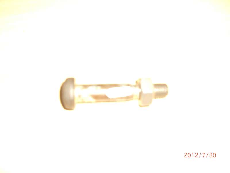

Bohužel jo i z vlastní zkušenosti, ten šroub vymezuje prostor pro čep a pokuď dojde k únavě materiálu, nemusí to skončit jen poškozenou těhlicí.
Tohle je poškozený origo šroub
co by to udělalo u nezprávného nechci raději vidět, takle to odnesla jen těhlice a čep.

- Příspěvky: 13508
Re: Kde sehnat šroub na kloubu na rameni?
Na průměru stopky šroubu záleží dost. Na kloubu je vybrání právě na ni a i když se šroub povolí,tak kloub dolů nevypadne. Nedrží jen sevřením výřezu v těhlici.
Dřík šroubu má průměr 11mm a závit je M10. Takže vzít pevnostní šroub odpovídající délky o průměru 12mm, škrábnout na soustruhu na 11mm a na konci říznout M 10 v odpovídající délce. Pro zkušeného soustružníka práce na 10 minut.
To vitr73: vyměň si ty šrouby za ty co tam patří, než si nameleš hubu. Myslím to upřímně.
