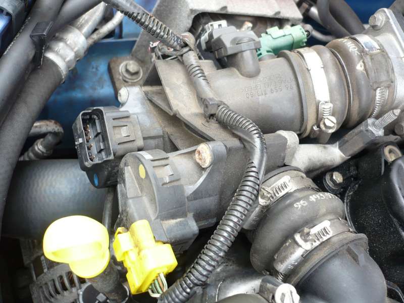

Dobrý den,
auto mi při jízdě v malých otáčkách škubalo (1200 - 1800 ot/min). V servise na diagnostice se údajně objevilo, že je slabý tlak na 3. a 4. vstřiku. Na radu kolegy, že by to mohl být ucpaný EGR ventil, jsem se snažil ho najít a odpojit z něj konektor. Nějaký konektor v motoru jsem odpojil (z boku nápis Delphi a zepředu je modrá a červená tečka, vedle je něco podobného, akorát se žlutou tečkou zepředu) a je po škubání, motor běži a tahne normálně. Rozsvítila se ale oranžová kontrolka s ikonou motoru. Může mi někdo poradit, jestli jsem zkutečně odpojil EGR ventil? Nenašel jsem nikde na netu fotku ani výkres toho, co jsem vlastně odpojil...
Děkuji

Slabý tlak na 3. a 4. vstřiku a řešit to EGR??? Co to je za mechanika?
EGR je až vzadu za motorem, ale odpojením nic nevyřešíš, jenom si přivoláš nouzový režim stejně jako jsi to udělal teď.

Pro upřesnění, odpojení nedoporučil mechanik, ale kolega. Měl úplně stejný problém se stejným výstupem z diagnostiky ale na Mondeu 2.0 TDCI. Po repasy vstřiků, výměně palivového filtru a dalších věcí, stále potíže přetrvávaly. Nakonec vyčistil EGR, který už téměř nebyl průchozí a bylo po problému...
Jen taková úvaha, kdyby to dělaly vstřiky, tak by potíže měly přetrvat i v nouzovém režimu ne?
Zajímalo by mě, co jsem vlastně odpojil, než to rozeberu

No EGR to rozhodně není. Ten je za motorem http://www.ford-focus.cz/forum/viewtopi ... 81&t=32588 . 6. obrázek.
Tohle je cosi na škrtící klapce, co nejde samostatně objednat. Jedině celá klapka.
Kdyby byl egr špatný tak to hodí jinou chybu než špatný tlak na 3 a 4 vstřiku. Nicméně jak psal zdenyvm, odpojením egru to nevyřešíš a spadneš do nouzáku.

co to je ? no ved na tej fotke jasne vidiet fordacky kod a zvysok uz dopovie strycek google....
Jednotka ovládacího motoru klapky v potrubí sání
funkce:
škrcení nasávaného vzduchu pro recirkulaci výfukových plynů,
uzavírání systému sání při odstavení motoru,
uzavírání cesty vzduchu přes chladič plnicího vzduchu během regenerační procesu filtru částic sazí
to co si odpojil je:
stejnosměrný motor klapky v potrubí sání s integrovaným snímačem polohy (vozidla s filtrem částic
sazí)
napravo od neho je:
stejnosměrný motor klapky obtoku chladiče plnicího vzduchu s integrovaným snímačem polohy
no a mierne vlavo dozadu je MAP
funkce:
sazí)
napravo od neho je:

Já tam to "jasně viditelný forďácký číslo" nevidím
Jsem asi jedinej...
Nicméně jinak pěkná rozborka

Pro Sandokana: Děkuji Ti moc za odpověď, popis je uplně vyčerpávající. Na googlu jsem to hledal, ale fakt nenašel...
Pro vita_k: Kódy bohužel nevím, na diagnostice to měli v servise, kde hlásili ty vstřiky.

Tak zase po čase jsem tu zpět. Škubání asi opravdu způsobuje drhnoucí klapka na sání, kterou jsem odpojil, čili se otevřela do nouzového režimu.
Dnes mi volal známý ze servisu, že klapka se servem nejde demontovat a tedy ani vyčistit. Měla by jít ven po povolení dvou šroubů, ale nejde. Asi je ve vnitř moc karbonu... Neznáte nějaký způsob, jak tento díl demontovat bez poškození. Samostatně tato část nelze objednat, pouze jako celý díl i s druhou klapkou a prý je to palba...

nejdriv zjisti jake ti to pise chyby Pxxxx, pak je sem dej a uvidime. Jak vis, ze je to klapka?Pogo píše:Tak zase po čase jsem tu zpět. Škubání asi opravdu způsobuje drhnoucí klapka na sání, kterou jsem odpojil, čili se otevřela do nouzového režimu.
a ten karbon by se tam vzal odkud?

jj nova stoji cca 10000kc a nejde rozebrat .

klapka sa vymontuje celkom jednoducho, ak das dole tie dva srouby este musis dat dole aj lopatku klapky a na nej su dva male sroubyky v nutry sacieho potrubia.

foki všechno jde rozebratfoki píše:jj nova stoji cca 10000kc a nejde rozebrat .
