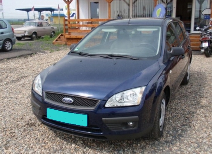

Ahoj.Koupil jsem FF II r.v.2004 combi a když zapnu automatickou klimu,tak se mi zdá málo výkonná,ale hlavně hlučná.Vydává zvuky podobné jedoucímu trolejbusu(samo,že ne tak silné),čím vyšší otáčky motoru,tím je hluk silnější.Nikdy dříve jsem ve stejném autě nejel a tak nemám srovnání,srovnávám jen se služebním VW Caddy,kde je klima prakticky neslyšná.Rád přivítám vaše rady.
