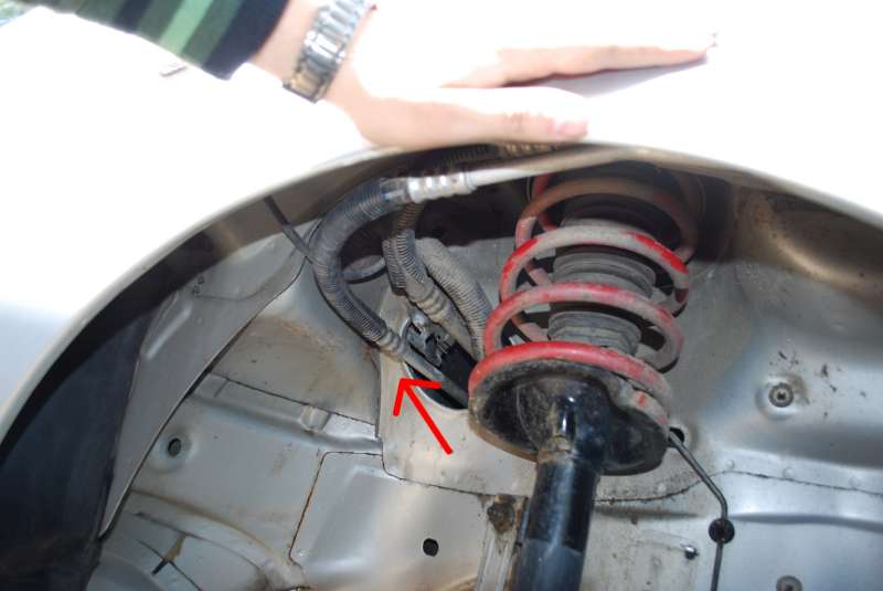

Mám problém, uchází mi spoj klimatizace, ten co je v blatníku za filtrm, nevíte kde to opravují, je to převlečený takovým kroužkem a zamáčklý. Focus 1,8 TDDI 2000 a někde na vysočině

Loni jsem řešil podobný problém, ucházelo mi ze spoje pod blatníkem. Co jsem zjišťoval,tak se to nedá dostatečně spolehlivě opravit-časem by zas začalo protékat,tak jsem si sehnal tu část trubky z bouračky a od té doby je klid. :palec_nahoru:

Já jí měnil loni- prooxidovala - duralová trubka x ocelový úchyt :bebng: A ta druhá byla také načatá, takže se měnily obě + třetí kvůli zarezlé pružině ve spoji :cry:

já jsme se na to díval a je to tam že je jedna trubka vsazená do druhý´a je to těsněno gumičkami, tak jsme si myslel to rozdělat vyčistit vyměnit gumičky a z5 zatemovat, ale potřebuju někoho kde by mě to zatemovaly zbytek je v klidu, jestli to monuže jinak musím dát jinou hadici od vysoušeče, popřípadně s ním až k topění. Uchátí to přesně v tom spoji, pokad to pod ním nebude už třeba prožraný a nebude to těma gumičkama

tam te bude cekat jen vymena protoze po par letech je to nerozebiratelny spoj . na rozpojeni jsou pripravky to se netemuje .

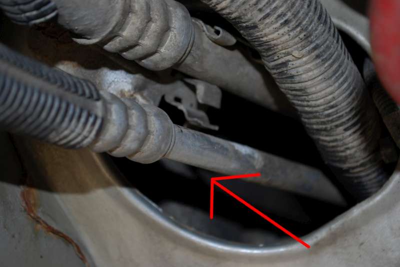

Může mě nekdo poradit jak sundat tuhle trubku?
Ford focus 1,8 combi 1999
Ford mondeo 2,0 Tdci 2007 103kw
Příspěvky: 19256
Re: Spoj trubek
Příspěvek od foki » 07.07.2012 22:22
pripravek na rozebirani spoju klimatizace
fulda007
Příspěvky: 174
Registrován: 05.06.2012 23:03
Bydliště: Hodonín
Re: Spoj trubek
Příspěvek od fulda007 » 08.07.2012 08:40
Tak to budu muset do fordu,dík.
