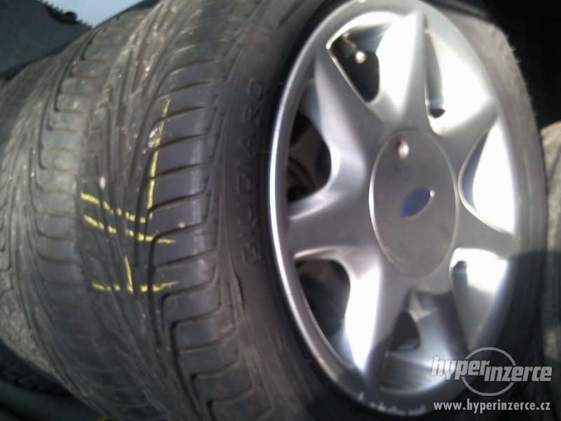

Ahoj,koupil jsem si origo Alu.Bohužel je na nich rozměr pneu 195/50,což nemám v Tp a ani to pěkně nevypadá tak to hodím na 195/60.A na Alu je ET 40.V TP ale mám ET 40 jen na dojezd,jinak mám u r15 52,5/50,0/47,5.Může být problém s policajtama ? děkuji

podle me s policajtama asi ne, protoze tyto informace jsou jen ve velkem TP a ten sebou clovek nevozi, a policajti spise hledi na letni nebo zimni a hlobku vzorku.
Ale kde by problemy mohly nastat, tak na technicke prohlidce nebo pripadne pri nehode by mohla zacit pojistovna delat problemy

no tak jsem to myslel , ze nahoda je blbec a pri nehode by se pojistovna stourala ve vsem.ikdyz oni by si nasli neco jinyho.a jinak ET 40 nejsou kola moc ven ?

Ven určitě nebudou, pořád je to dost vysoký ET.

Na tu pojišťovnu fakt bacha. Budeš s tím mít problém i když nehodu nezpůsobíš. Likvidátorovi tohle rozhodně neunikne :wink:

Z vlastní zkušenosti - unikne pokud jsi viník. Policajty rozměr pneu a ET nezajímal, likvidátora jen auto poškozeného. Ale nespoléhej na to.

jste mě moc nepotěšili , koupil jsem to na rychlo za dobrou cenu a tak jsem nějak rozměry neřešil.pneu bych přezul ale ET asi težko :palec_dolu: .By mě zajímalo z čeho jsou tyhle alu když ET k focusu nesedi.

Kamarád přesně tyhle kola má na autě a kola nijak ven nelezou.Vypadají že na to auto patří,pochybuju,že by se v tom někdo šťoural. Byl s nimi i na STK a v poho.

tak tyhle kola se dost pohybujou na escortech

ET 40 se dávali i na mondeo

ET40 nikdo resit nebude... Zvlaste pokud jsou to origo ford kola. Ani ten pojistovak se toho nebude chytat, proc by to delal, pokud mas strach tak ET proste vybrus a zalakuj cistou plochu a hotovo...

nebo si sežeň typový list u Fordu a nech zapsat do TP

Za 3500, to bych to raději vybrousil. Ale ET, pokud to nepoleze ven(a nepoleze) nikdo řešit nebude.

Řeším podobný problém. Taktéž mám na autě gumy 195/50 R15 a ráfky s ET 37. Gumy koupím, ale jak řeší kolega, s ET je to horší. A ty machinace když to chce člověk zapsat do TP podstupovat nechci.
