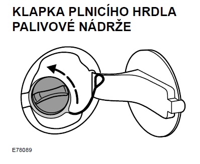

Nevím, jak od roku 2008, ale u mého z 2006 je klapka nádrže - zamykáno centrálem a pod ním je šroubovací víčko nádrže a pod ním je v trubce klapka.
- Přílohy
- klapka.jpg (36.87 KiB) Zobrazeno 34881 x

Po FL už víčko není (což je při tankování super), ale asi se šetřilo na zámku...

Aha. Tak to mě docela štve. Po zamknutí centrálem to otevřít jde. Na lakované krytce je i takový "zobáček", aby tam člověk mohl strčit prst. Po odkrytí je na okraji hrdla dírka (myslel jsem, že na pásek, který drží uzávěr). Hrdlo nemá závit. V hrdle je plechový kroužek, který se právě zatlačí...Teda asi, dneska jdu tankovat, tak uvidím

Někde tu byly barevné obrázky a řezy toho systému easyfuel.. Je tam dvojice mechanických částí, které tam nepustí pistoli ani většího, ani menšího průměru. Tankování s tím je v pohodě, šaháš jen jednou rukou na pistoli (a na tu si obvykle beru igelitovou rukavici)
