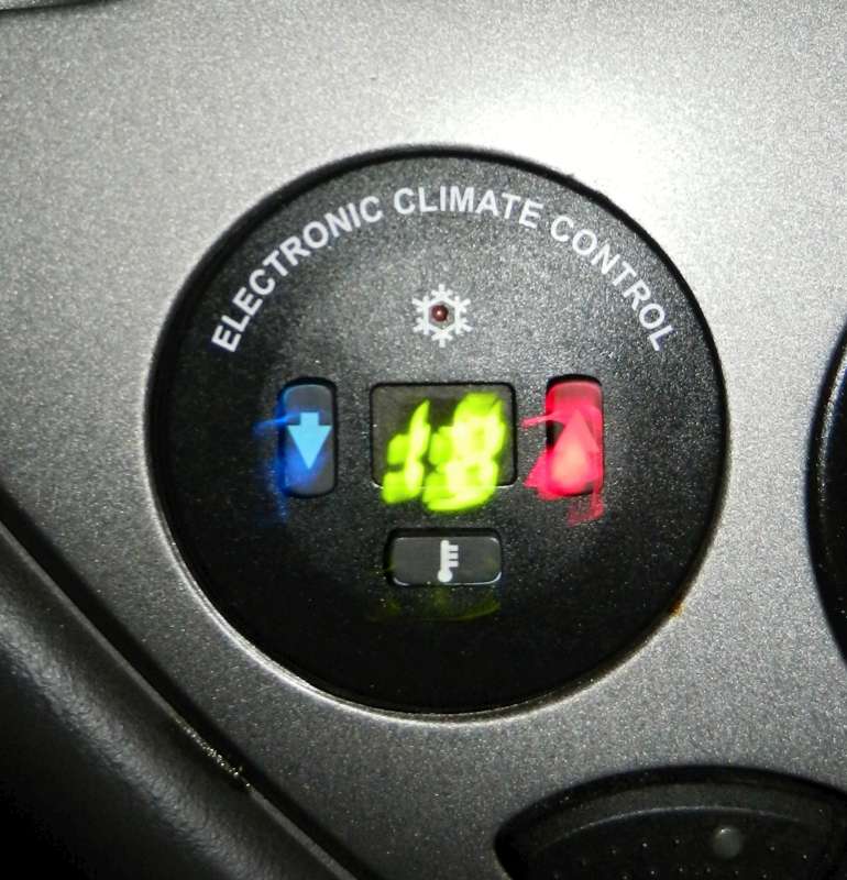

problém je ,že j eto dovezené z I a místo toho kolečka kde se nastavuje teplota je tam digi budík kde se nastavují stupně a ať tam nastavím cokoli pořád fouká horký,ale klima v motoru spíná

takhle to vypadá

budeš se muset podívat na motůrek ovládání klapky výměníku, zboku od pedálů by to mělo jít i vydět.

Stejně jsou na boku topení vidět motorky co to štelujou klapku topení. Ta se musí hýbat :wink:

Fotku jsi tam neudělal :?
tohle ovládáni topení jsem ještě neviděl. :roll:

tak sem studoval "Jak na to" a našel sem,že na straně spolujezdce se nachází servomotor regulační klapky,takže odpoledne bude pokus č.2

Takže provizorně praveno,ten budík co sem tady vyfotil je asi jenom na parádu,takže ho vyhodím a dám tam staré dobré mechanické kolečko s lankem a bude fungovat jak má :Dancer:
