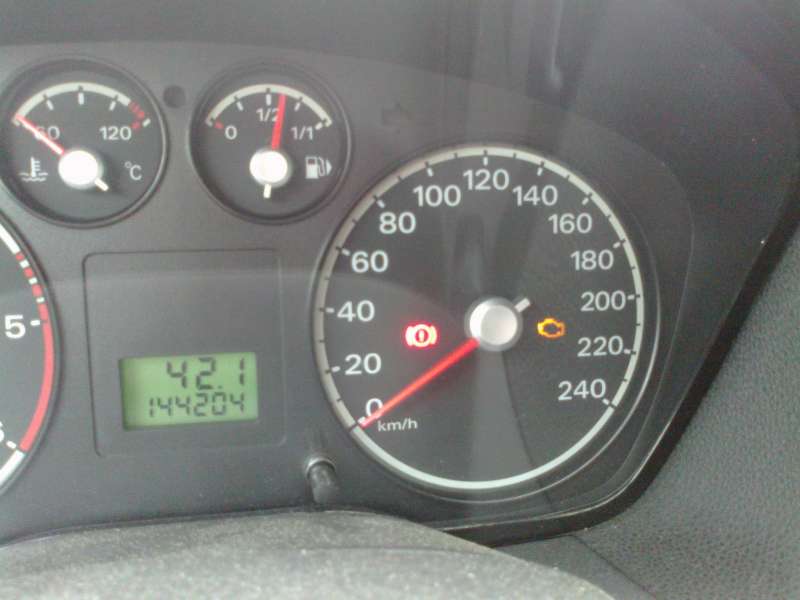

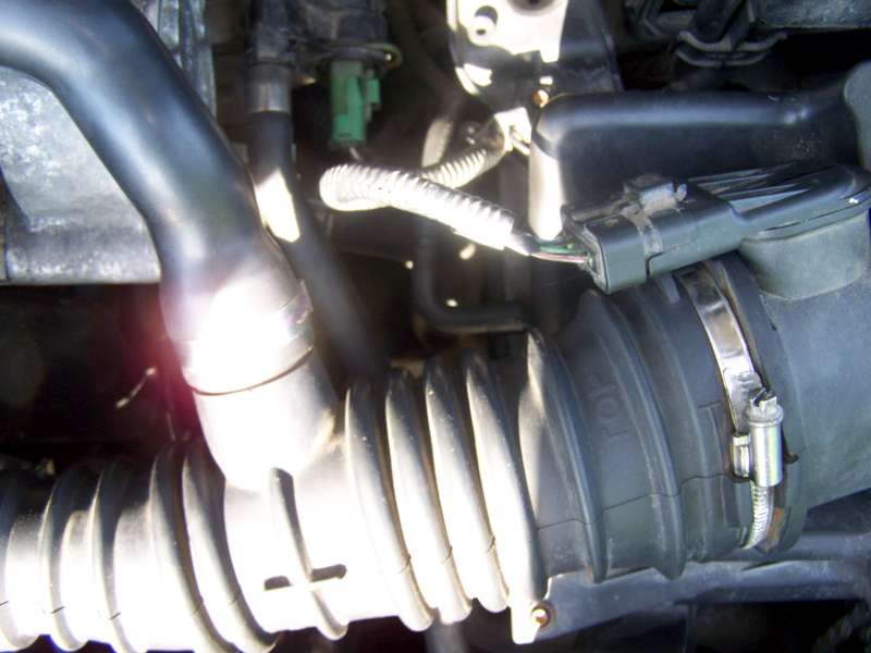

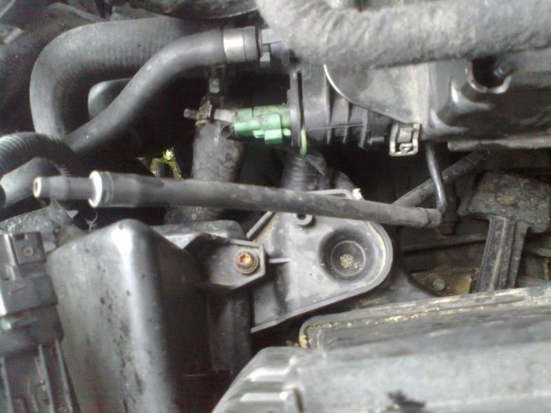

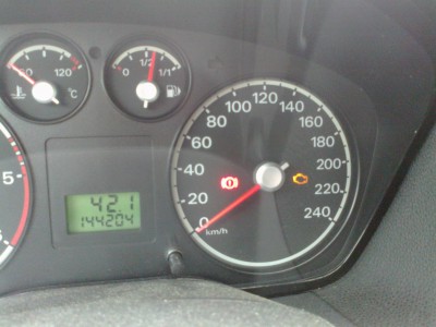

Mam problem zo svojim Focusom, Je to rocnik 2005, motor 1.6 TDCi 66KW, Predvcerom som na nom menil olej+olejovy filter, vsetko prebeho ako malo, po vymene som bol auto prebehnut a nikde nebol ziadny problem, Na druhy den ked som auto nastartoval zacala svietit kontrolka poruchy motora .. ta oranzova, Otvoril som kapotu a zbadal som nejaku vypadnutu hadicku a netusil som skadial mohla vypadnut ... tak pravdepodobne pri vymene filtra som dakde zavadil rukou a vytrhol ju. Prikladam aj fotky tej hadicky a kontrolky .... ten spinavy motor si nevsimajte Auto ma 230tis. Km najazdene bez vymeny Turba alebo niecoho nakladneho

Dobry den,
 Ak by ste mi vedely poradit skade ta hadicka vypadla alebo co by to mohol byt za problem z tou kontrolkou tak by som bol velmi vdacny
 Co napadalo mna ... ci som nahodou nemohol dat zle olejovy filter .. alebo zly olej ... no nvm
 Radsej dam na radu odbornikov.

Re: Uvolnena neznama hadicka + svietiaca kontrolka poruchy motor
Na PC 144km a má to 230, taky dobrý
  Nějak si nevybavuju tuhle hadičku, ale vypadá to na ně jaký vzduchový vedení, pravděpodobně podtlakový vedení. Kouknul bych k vakuový pumpě. Auto jede nebo spíš nejede?
Auto ide v pohode ...lucky.jack píše:Na PC 144km a má to 230, taky dobrýNějak si nevybavuju tuhle hadičku, ale vypadá to na ně jaký vzduchový vedení, pravděpodobně podtlakový vedení. Kouknul bych k vakuový pumpě. Auto jede nebo spíš nejede?
neco jde do vzduchoveho filtru . ale nejsem si jisty jestli je to tato
Ahoj, jak píše Foki, z boku na air boxu, jak je v něm vzduchový filtr je takové gumové kolínko a tam by to mělo být připojené. Pokud jsi ho ovšem neztratil. V tom případě by tam byla už jen dírka!

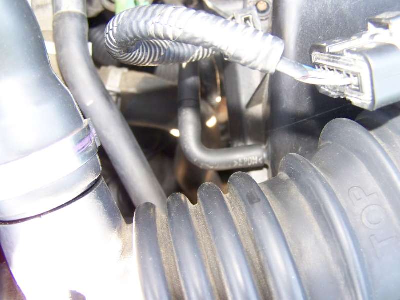

ahoj. nepripojil bys prosim fotku? Ja mel nedavno airbox venku a nic jsem nevidel - neodpojoval. dikyFossa píše:Ahoj, jak píše Foki, z boku na air boxu, jak je v něm vzduchový filtr je takové gumové kolínko a tam by to mělo být připojené. Pokud jsi ho ovšem neztratil. V tom případě by tam byla už jen dírka!
Tak to je ona (s tím kolínkem).
No tak to je ona na 100%. Ale musí jít do toho kolínka.
Trochu mi není jasný proč mu svítí kontrolka motoru, protože to jde do vzduchovýho filtru a mám za to že je to z přepouštěcího ventilu turba. Takže je jedno jestli to jde do filtru nebo do motorovýho prostoru...
Zapomněl jsem ji připojit když jsem měnil vzduchový filtr - vyndávám celý filtrbox, páč mám kulatý filtr, a auto jelo úplně normálně a žádná kontrolka nesvítila.
ajo, diky, ja ji tam asi fakt nemam. mam 80 kW - VNT turbo bez ventilu. to bude no.
Ventil tam máš taky, ale tam funguje asi nějak jinak...přesně nevím jak
k cemu by tam byl:-) ? Vnt jej nepotrebuje. Reguluje se jen lopatkama. Mame tu podobny vystaveny u nas ve firme. Podle me tam fakt neni.
