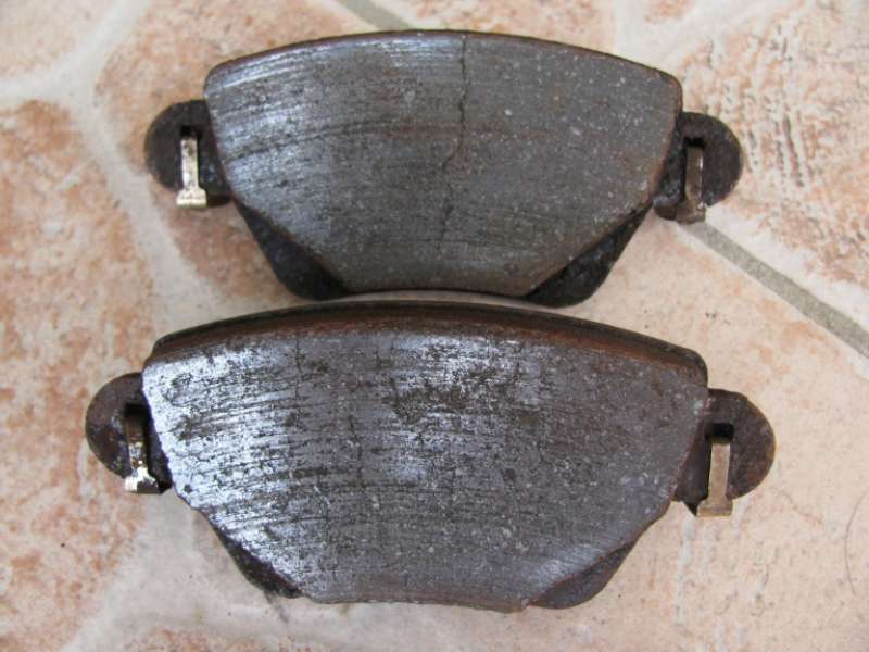

Praskliny na destičkách
Chlapi čím to, že mám popraskané brzdové destičky? To je na výměnu?
Mondeo Ghia mkIII 1.8 sci 2003 liftback
buceek07
- Příspěvky: 10344
Re: Praskliny na destičkách
hele tohle se může běžně stát...u starých už víc jetých destiček... asi bych je vyměnil

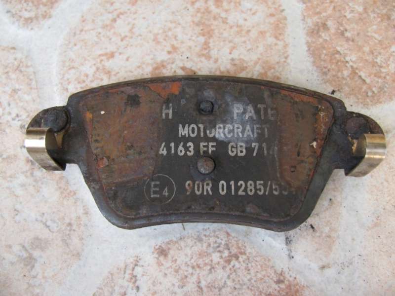

jojojo...je to origo co dává Ford...ale pozor....Motorcraft není nikdy výrobce, vždy to pro něj někdo vyrábí...třeba svíčky NGK
Pokud budes kupovat u Forda, tak ti nabidnou Ford, nebo Motrocraft. Ford je o neco malo drazsi.
Kupoval jsem vse Ford, desky i kotouce a predni jsou Ford vcetne pecky na kotouci a zadni jsou Bosch v krabici Ford, pac Bosch je i vyrobce tech zadnich brzdicu.

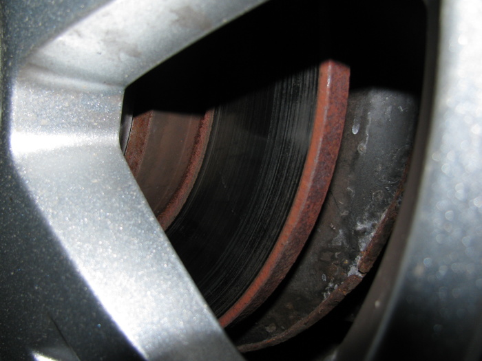

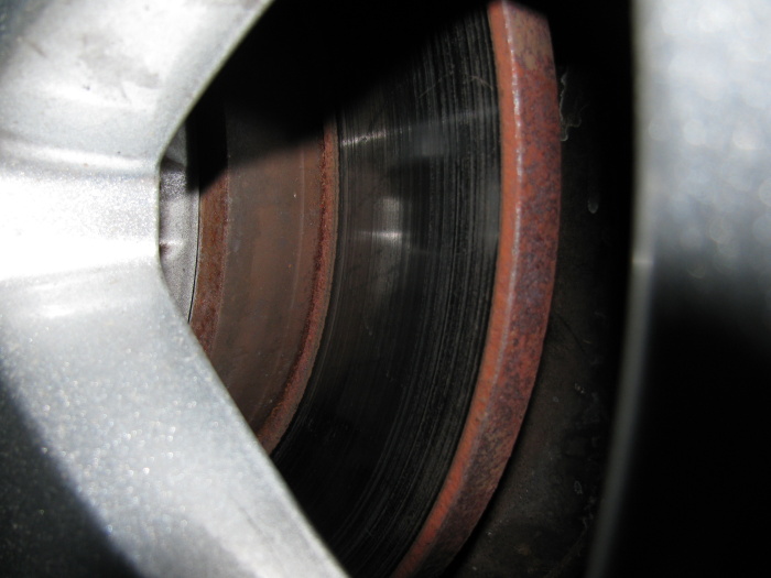

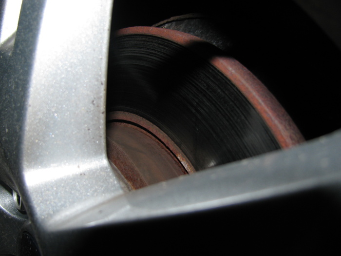

A jak vypadají kotouče, na kterých ty desky pracovaly?
Podle těch fotek bych tipoval, že už jsou dávno "po smrti". A proto to nepravidelné opotřebení a popraskání.
janhonza
- Příspěvky: 28
- Registrován: 15.04.2012 01:13
Myslím že kotouče jsou ok. Fotky nic moc, fotil sem to přes liťáky. Když tak dodám lepší, v pátek se chystám zkontrolovat druhou stranu zadní a předek. V autorizovaném servisu v Crudimi, mi před koupí vše kontrolovali, mechanik říkal kotouče dobrý, destičky taky. Ale samozřejmě destičky neměl venku...
Tohle mi něco připomíná,koukni na moje příspěvky.Trochu to vypadá,že značku motorcraft oblíkají čím dál tím větší šmejdy....janhonza píše:Chlapi čím to, že mám popraskané brzdové destičky? To je na výměnu?
No, chtělo by to kola dolů a podívat se na kotouče i zezadu a podle těch stop na kotouči - hrubé rýhy bych řekl, že je něco špatně. Možná skutečně vadný materiál destiček, který se trhá a praská. Nebo by to mohlo být tím, že na začátku, když byly kotouče a desky nové někdo nedodržel pravidlo cca 200 km brzdit s citem a vyrobil na deskách a kotoučích "spečeniny". Těžko říci.
