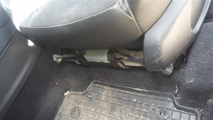

Trošku to tu oživým, protože je to stále bez odpovědi a mě by se docela hodilo vědět jak na to.
Jak pohnout el. ovládanou sedačkou dopředu/dozadu v případě, že pořád praská pojistka a není možné klasicky ovládáním? Potřebuju vyndat sedačku a nemůžu se dostat k šroubům.
Odpojit konektor motoroku viz. foto, připojit na 12V, tím rozjedu motorek jedním směrem, odšroubuju šrouby, přehodím póli na motorku a tím sedačka popojede druhým směrem?

Re: Mondeo MK4 - zkrat ve výškově nastavitelné sedačce?
Příspěvek od ZaQik » 05.04.2018 10:30
ano, resenim je dat 12V primo na motorek a popojet sedackou tam, kam potrebujes ... musis jen doufat, ze neshorel zrovna motorek dopredu/dozadu :wink:

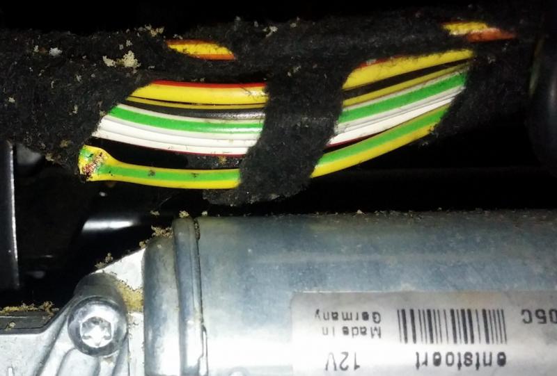

Já doufám v to, že to bude v kabeláži. Měli jsme sedačku nedávno venku a stahovací páskou jsme stahovali znovu kabeli. Jelikož pojistka praskla, při nastavování sedačky tak mi to tak přišlo, jak kdyby se někde povytáhl kontakt vlivem moc stažených kabelů.

Já pořád zkouším někde najít, než mi někdo zkusí natvrdo napojit ten motorek, jak sedačku vyndat, když je motorek úplně ko. To přece musí nějak jít.
edit:
Tak doufám, že sem po velkém akrobatickém boji našel příčinu zkratu.

Příspěvky: 24725
Příspěvek od ZaQik » 05.04.2018 17:59
nasel :perfect:
