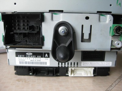

dokáže mi někdo napsat, či lépe na obrazku označit kde se nachází bluetooth modul?
(na obrazku jednotka denso zezadu)
