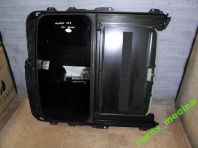

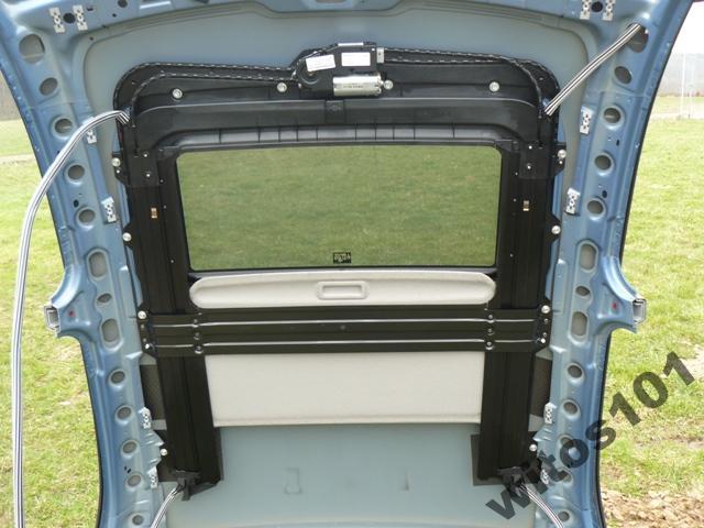

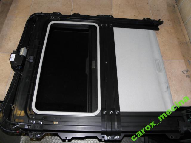

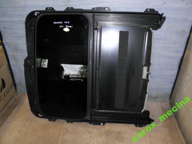

Tak sem dneska s kamarádem zozebral problematiku kolem dodělání origo střšního šibru na MK3.
A došli jsme k závěru ,že by to šlo ale robato jak pako.
Origo střešní okno i s celou střechou,podstropnici...jde koupit za neskutečně levný peníz 8O ,chápu i proč protože s tím nemájí co dělat a těch střech je dost.
A teď co by to teda obnášelo.Vzhledem k tomu že to okno je do střechy uchycené do takových držáku a v té díře ve střeše je dookola prohnutý plech kvuli zpevnění otvoru,by bylo nejlepší koupit celou střechu a nevyřezavat pouze část s oknem,bo ten chudák co by to vařil by z toho zvoknul a pak by tam byl kibl tmelu.Tak by bylo nejlepší oddělat celý střešní plát -je tam na lepícím karosář. tmelu a pobodovany a tyto dvě části mezi sebo celé vyměnit,a to by stejně obnášelo nástřik minimálně střechy.
Dám pár fotek dílu a mužem probírat do alleluja :mrgreen:
Takže nereálne to není ale roboty docela dost a auto by chvilu bylo jak krabička od sardinek

Hele břehu, co jsem sledoval i na jiných fórech, tak vyřezání "díry" do stropu neudělalo nikdy dobrotu. Ta výměna celé střechy zní hned líp :mrgreen:
jdi do toho :mrgreen:

No tady nejde jenom tu díru ,tu bys vyříznul hned,ale i o ty uchyty a hlavně o ten lem a ten je pry u origo šibru vždycky a pak svařovat střechu jen tak na volném plechu tak se to zkroutí teplem a roztažností jak had,tudy cesta nevede to je fakt na celý střešní plát,hele pro karosáře to ale není moc velký problém,todle né :wink:

Břehu, tak jsem to myslel, největší problém je pak to zkompletovat, zatěsnit, dopasovat..a aby to fungovalo, nepískalo, nechcalo.
Minimálně 3x týdně na střešní okno vzpomínám, skutečně mi chybí.. klady tu snad nemusím popisovat :mrgreen:
Psychicky tě v tomhle podpořit ale můžu :palec_nahoru:

Poskládat by to byla docela hračka,horší je to rozebrat s pokud co možno nejmenším poškozením.Bo to je dookola pobodované a zelepené na lepidle,aj př. sklo by muselo dolu.
Kdybych měl řešit někdy celonástřik tak to do toho šel.
Koťo to je jen otázka času kdo to zbouchá :mrgreen:

Chtělo by to mít tu střechu doma a zjistit metodu rozebrání šetrnou tak aby se nemuselo ani stříkat(v případě že by měla stejnou metlu)Ty bodované místa by se snytovaly.
