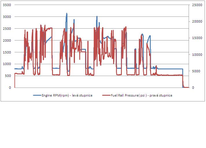

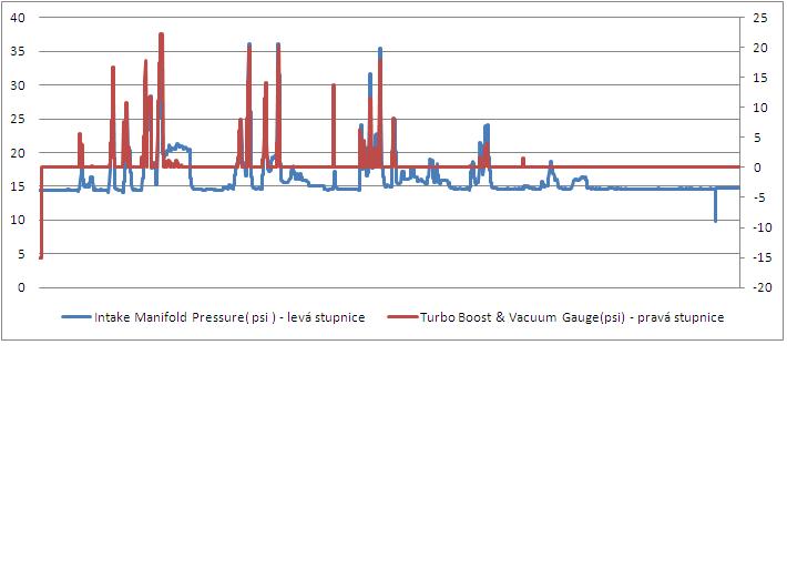

Podařilo se mi z ELM a Torque dostat nějaké live data - mrkněte na ně. Je tam něco špatně...? Oba grafy jsou ze stejné doby, jen jsem je nedával do jednoho - pro přehlednost. Je to cca 12 minut jízdy, na začátku nebyl motor zahřátý.

Mozes prosim dodat zdrojove data v CSV ? Z tych grafov mi vychadzaju 2 veci :
1) prinizky tlak paliva v raile - maximum 1300 barov
2) plniaci tlak miestami prekracuje 1.5 baru, co naozaj znamena problem s regulaciou variabilu
Je to iba moj odhad, zo zdrojovych dat sa to da urcit presnejsie - odcitanim hodnot z grafu je dost nepresne.

1) Dívám se na ty data - tlak v railu mám místy i 2 bary, je to málo?
2) Plnící tlak turba má být mezi 1 - 2,2 baru, při overboostu až 2,5, ne?
Třeba ten excel s hodnotama pomůže...

Poprehrnal som sa v tych cislach a zistil 2 veci :
1) maximalny plniaci tlak turba je 153 kPa, co mierne prekracuje limit 150 kPa.
2) maximalny plak paliva v raile je 1330 barov, co je fakt malo - malo by to byt 1600 barov. Toto uvedenu chybu sposobit nemoze.
Ked si dam do suvisu relativne nizky tlak paliva v raile a mierne prekroceny plniaci tlak v oblasti 2100 - 2700 rpm, je dost mozne, ze pri otackach nad 3 a pol tisica a tlaku paliva v raile pride k prekroceniu maxima plniaceho tlaku s nasledkom odstavenia turba a vygenerovania uvedenych chyb. Prezen ho az na obmedzovac a znova daj data. Moj 2.0TDCI dava 1600 barov uz od 2000 rpm pri plnom plniacom tlaku 1.50 baru a to v pripade akceleracie s plynom na podlahe drzi az do obmedzovaca.

K Tvojim otazkam - plniaci tlak (turbo pressure boost) je cisty plniaci tlak - teda tlak v sani minus atmosfericky tlak. Ma byt v rozsahu 0 az 1.5 baru. Tlak v sani (manifold pressure) ma byt 1 - 2.5 baru. Tieto hodnoty platia pri overbooste. Bez neho je to o 0.2 baru menej.

Standardne data, tlak paliva v raile bol uz tiez vyssi, dosiahol 1550 barov. Maximalny povoleny plniaci tlak tiez nebol prekroceny. Pocas tejto jazdy Ti siel motor v norme. Asi to auto potrebovalo povyhanat pavukov z vyfuku
A teraz uz jazdi OK.
