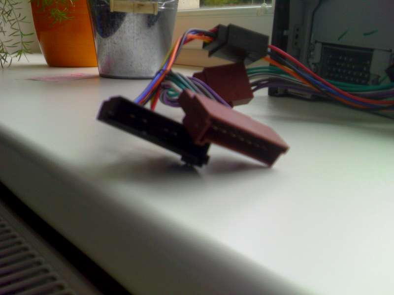

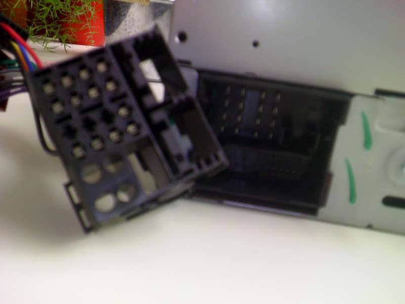

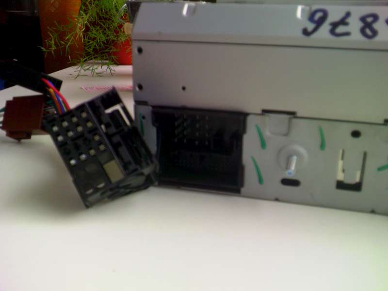

Čaute lidi
Potřebuju poradit koupil jsem si do mondea radio sony s mp3 model C307/C214-MP3/RDS
Po zapojení iso konektoru mi po zapnutí radio jen problikne a znovu vypne. Nevím si s tím vůbec rady.
Nemáte s tím někdo zkušenost. Jinak radio je původně z focuse 2006 nemůže tam být zrada v zapojení toho konektoru?? :? :? všechny jsem teď dokoupil. Nebo je radio v pr...!!! :nixw:
Pomozte mi prosíííímm.... :gott:

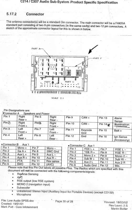

problikne? to mi delal blaupunkt, kdyz nebyl na sbernici ... ale u tohohle radia nevim
konektor ke kontrole:

Dave.666 píše:Po zapojení iso konektoru mi po zapnutí radio jen problikne a znovu vypne. Nevím si s tím vůbec rady.
ted koukam na ten obrazek - ty to nezapojujes na original kabelaz v aute, ale pres adapter, ktery nema osazen pin 11 :!:
propoj ho s pinem 12 a pujde Ti to

zkontroluj si kostku (konektor v aute), zda ma v horni casti osazene vsechny piny a muzes promerit kostru (11 a 12) a napajeni (15 a 16)
