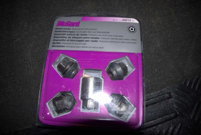

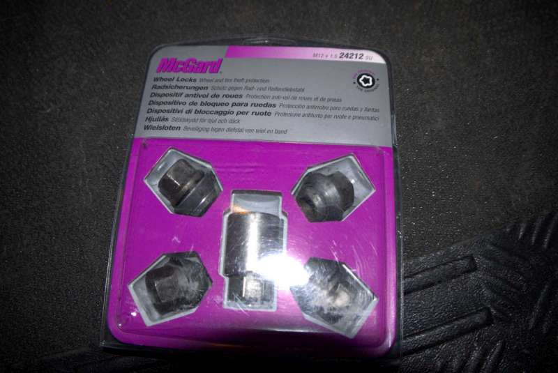

Tak slíbené foto:
Pouze obal, vevnitř jsou náhradní obyčejné matky.

Jojo, přesně jak jsem psal výše, SL se tu nedají sehnat.. A nepřehlednost tgpneu, resp ty jejich produktové obrázky mě donutily koupit si matky v kamenném shopu.
Tak by jsi sem mohl hodit fotky, ať ostatní ví, co mají koupit :wink:
