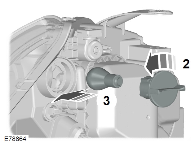

caute, neviete niekto pomoct?
Vzdy ked je zima -30 do cca +5 tak prestane blikat lava predna smerovka (blinker). Zadna a na spätaku pritom blika, ale 2x rychlejsie (lebo predna nesvieti). Ked sa otepli je to opat celu jar,leto ok. Pritom vobec nevadi ked prsi alebo je hmla. Od vlhkosti to nezavisi. Len od zimi. Ked sa dlhsie jazdi tak sa "sama" opravi. Cize zrejme teplo z motora alebo v interieri chybu odstrani. Ked auto postoji v mraze opat sa to zopakuje.
Co mozem skontrolovat/vymenit?
Svetlomet som uz mal rozobraty, je vymenena ziarovka, konektory a objimky precistene boli.
Dik za akykolvek napad

Možná je to mimo, ale vidím tam vliv tepelné roztažnosti materiálu. Měl jsem na pravém světle podobný problém - nepravidelně vynechával PP blinkr, několikrát jsem to rozdělal, kontroloval žárovku a hýbal s "bajonetem" a vždy se to zdálo dobré a pak to zase udělalo. Tak jsem si to pořádně prohlédl, jak tam jsou konektory v přírubě světlometu a jak v držáku žárovky a jak to do sebe zapadá a natvarováním a podložením kontaktu kouskem plastu jsem to nakonec vyřešil. Už asi půl roku je klid.

dik za napad, este raz som to presiel, vymenil lavy svetlomet za pravy a chyba bola na opacnej strane. Takze bolo jasne ze zly je svetlomet. Precistil som este raz objimku ziarovky, ponadvihoval vsetky kontakty a zabralo to.
