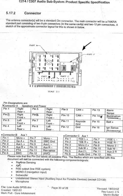

Chtěl bych Vás poprosit o pomoc s napojením handsfree sady Parrot MKi 9200 na rádio 6000CD.
Prošel jsem snad každý příspěvek týkající se rádia a jeho konektorů, ale nikde jsem nenašel následující:
Mám rádio 6000CD s tímto konektorem:
Konektor rádia 6000CD
Handsfree sada Parrot MKi 9200 má na výstupu 4 vodiče pro audio (L+, L-, P+, P-, což odpovídá pinům pro Aux na rádiu) a jeden vodič pro mute (přepnutí na telefon).
Jak to napojit na sebe?
Když zapojím Parrota na AUX 1 (konektor B), tak budu moct poslouchat hudbu (stereo) pokud rádio přepnu tlačítkem na AUX.
Jak ale udělat automatický přechod rádia na telefon (z tuneru či CD) při příchozím hovoru? K tomuto sice slouží pin 5 - PTA na konektoru B, ale bude mi to brát zvuk (hovor) z pinů pro AUX 1 (pin 3, 4, 9, 10) či z pinů pro Mono +/- (pin 1 a 7).
Co bude rádio říkat na přímé spojení pinů Mono+ s AuxL+ a Mono- s AuxL- ? :nixw:
Díky za každý názor či radu.

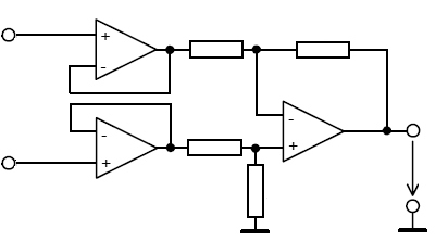

Zkoušel jsem hledat, ale strejda google ohledně vnitřního zapojení rádia mlčí, a tak zkusím něco sám, jsem zvědav na Vaše názory.
Vstupy jsou vedeny jako "balanced", tedy signál je dán rozdílem potenciálů mezi vodičem + a -, nikoli mezi vodičem a zemí. Vstup je tedy odolný vůči indukovanému rušení, za předpokladu, že jsou vodiče vedeny spolu a nejlépe krouceny aniž by musely být stíněny.
Takový vstup je většinou řešen následovně:
Diferenční zesilovač 1 [Patočka M., Řídící elektronika, VUT v Brně - UVEE]
či
Diferenční zesilovač 2 [Patočka M., Řídící elektronika, VUT v Brně - UVEE]
Příklad 2 je z impedančního hlediska lepší.
Jestli je takto řešen AUX a MONO vstup na konektoru B, tak by přímé propojení AUX L a MONO nemělo dělat problémy. Případ 1 by možná mohl dělat problémy, případ 2 by měl být bez problémů.
Názory? :D

Tak jsem dnes pokračoval v hledání a strejda google kápl na schémátko, kde jsou příklady zapojení balanced a unbalanced vstupů.
Pokud jsou takto či podobně zapojeny i vstupy v rádiu, tak propojení by nemělo dělat problém. Spojím to a uvidí se.

Tak zapojeno, Parrot funguje, přepíná na telefon při hovoru, ale když zapnu AUX tak nehraje, je aktivní AUX 2 na konektoru C.
Otázkou tedy je jak donutit rádio brát signál z AUX 1, který je v části B?

Tak je rozhřešeno a vše vyřešeno.
  • Parrot má výstupy:
  • L+, L- < levý audio kanál
  • P+, P- < pravý audio kanál
  • MUTE < Signál pro Mute rádia při hovoru, volitelně aktivní i při přehrávání
  • Napojení na rádio pro funkce:
  • Rádio (AM/FM) - funkce nezměněna
  • CD - funkce nezměněna
  • AUX - přehrává hudbu ze stereo výstupu Parrota (má integrovaný MP3 přehrávač)
  • Phone - automaticky přepne na telefon při příchozím/odchozím hovoru
  • Zůstává zachováno automatické přepnutí na NEWS a TA (pokud neprobíhá hovor, hovor má nejvyšší prioritu)
  • Každý ze vstupů má vlastní nastavení hlasitosti, basů a výšek, a to i AUX a PHONE.
  • Zapojení
  • Signál z handsfree pro L- a P- spojen a přiveden na rádio na pin Mono- (B:Pin7) a na pin Audio Gnd (C:Pin6).
  • Signál z handsfree pro L+ přiveden na rádio na pin Mono+ (B:Pin1) a na pin Aux 2 L (C:Pin5).
  • Signál z handsfree pro P+ přiveden na rádio na pin Aux 2 P (C:Pin11).
  • Signál z handsfree pro MUTE přiveden na rádio na pin PTA (B:Pin5).
Vše i přes přímé spojení pinů v pořádku hraje, nešumí, nic se neruší, ani nedochází k žádným přeslechům. :Dancer: :huraa: :cooler:
