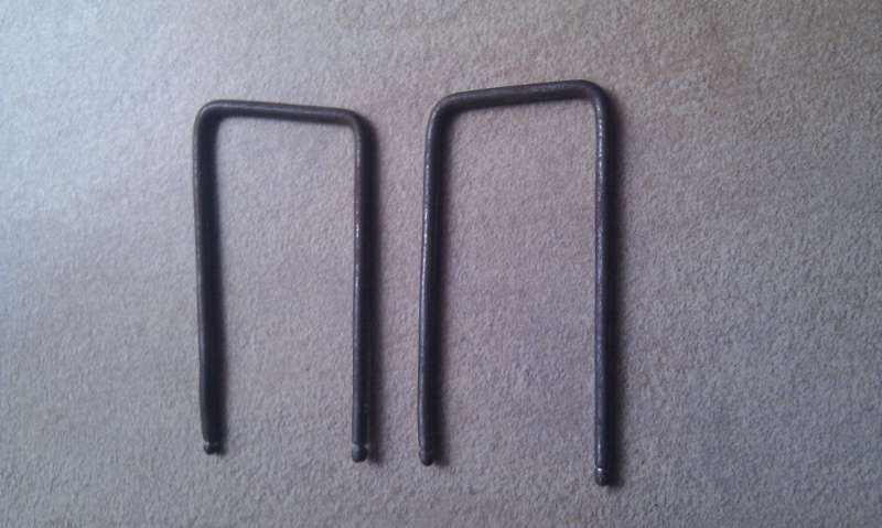

Dva kousky drátu do tvaru U (ty vypilované bambulky jsou vcelku zbytečné, stačí srazit hranu) nebo 4 tenké šroubováky. Zastrčit, roztáhnout do stran a táhnout ven. S těmi Účky se to tahá líp, ale jde to s obojím, našel jsem je až po 2 letech od výroby kvůli changeru u Focuse a u Fiesty jsem si pomáhal šroubováky. Případně tomu tahu pomoct nějak šikovně třeba za šachtu na CD.
