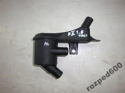

Sorry ak som zle nazval temu. ale jedine k takemu nazvu som sa dopracoval
Mam C-max 2007 , 1,8 TDCI a tento diel je prasknuty. okolo neho sa jemne vytvara olejovy povrch.
Prva otazka: naco to zluzi, a ked to je prasknute ci to nejak pvplyvnuje chod motora a pod ?
- nevie mi to niekto vyhladat, cislo na objednanie a cenu, pripadne nema to niekto z nejakeho vraku,
- da sa to nejak zatavit ? (pajkovackou, lepidlom a pod ? ci to je pod tlakom ?
dakujem za kazde info
TO je ta suciastka, nasiel som v t PL na bazare.

Finis by měl být 1440654 1634,-Kč.
Slouží k odlučování oleje z výparů z hlavy válců(klikovky?)

Vdaka lucky.jack. Nevies ked je to prasknute a asi je aj pod tlakom ( kedze to uz odlucuje aj do motora :) ) ci jeho defekt aky ma dopad na funkcnost ?

Jakej vliv na funkčnost to má, nevím. Snad nijak zásadní, nicméně budeš mít stále okolí odlučovače od oleje. Viz jiné případy na foru.

vdaka, na zaciatku som ani nevedel ako sa to vola. uz teraz podla toho nasiel som par tem.
Skusim to vybrat a mozno to nejak zaletovat, pripadne vrakac. no aspon viem co mam hladat.
