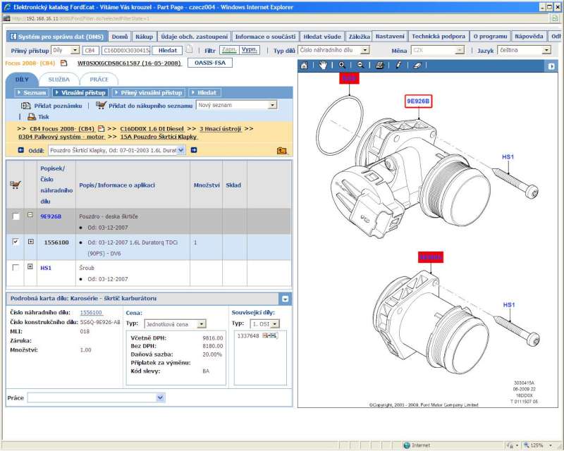

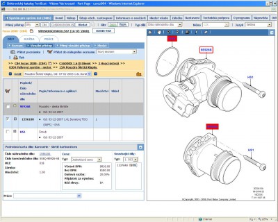

- lucky.jack
- Příspěvky: 8462
- Bydliště: v Hradci Královým
Re: Škrtící klapka síní
5000 bez DPH je nesmysl. To nevím co ti to tam dali a kde to vzali.
Nová stojí 8200 bez DPH jak mu řekli ve Fordu. Viz. obrázek, přesně podle VINka.
- pavel.romasek
- Příspěvky: 16
- Registrován: 15.09.2009 21:03
- Bydliště: Suchovršice
Jojo, to je ono ;-( Neorig díl se v tomto případě nedělá?
