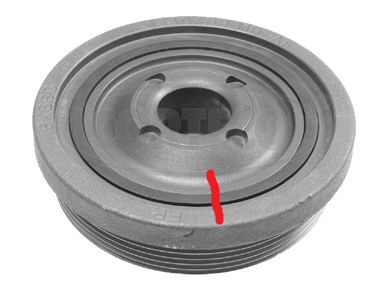

Mohla by to dělat řemenice klikovýho hřídele.Prokuzuje to na tý gumě.Udělej na tu řemenici barvou čárku,aby ta čárka proťala vnitřní část,gumu a vnější část.Druhý den na to koukni,jestli čárka bude rozjetá.

Udělej na tu řemenici čárku,jak je na tom obrázku.Den dva pojezdi a pak na ni koukni,jestli je čárka pohromadě.Za studena to má větší sklony k pískání proto,že alternátor má na začátku jízdy větší odpor.
