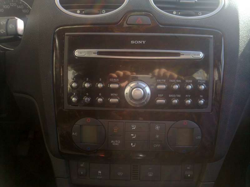

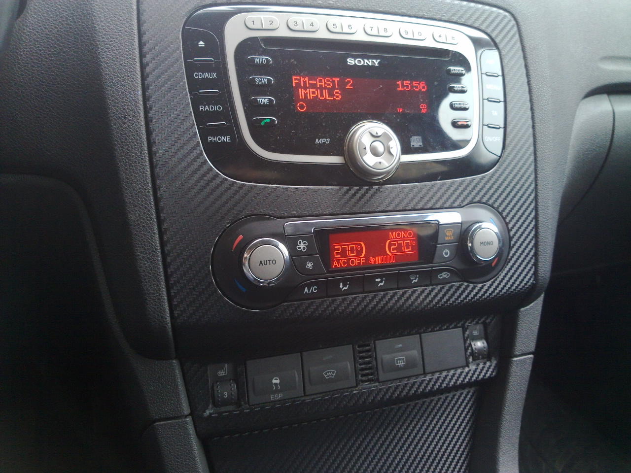

Zdravím, nevíte někdo, jestli je možné vyměnit ovládání automatické klimy ve fofo II před a po FL?
Prostě místo tohodle
dát tohle
Díky za pomoc
FoFo II, 5 DV, 1,8 TDCI 85 kW, 2005

Tak jsem s úspěchem předělal ovládání klimy z před FL na po FL . Auto z roku 2005
Je potřeba vyměnit ventilátor z auta po FL + domontovat regulátor otáček ventilátoru z auta po FL.
sice je to pakárna a musí se vyndat pedály a z druhý strany rozebrat a vyndat kastlík a klapka topení kvuli demontáži motoru ale vyplatilo se to. :D
před FL
před FL
po FL
po FL
