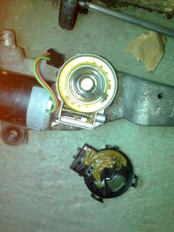

- pbjun
- Příspěvky: 5869
Re: Dojezd stěračů - náhodně nefunguje
Tak sice nic moc ale pro predstavu staci: dole kryt na kterem jsou kontakty a nahore je motor kde jsou drazky takze pokud Ti nejaky ten kontakt nedoleha nebo nema slusny kontakt tak muze byt potiz tam
- zdenyvm
- Příspěvky: 585
- Registrován: 09.03.2010 15:29
- Bydliště: Zlínský kraj
Díky! To vypadá, že drží ten plast jenom na třech packách, to sundám v pohodě.
