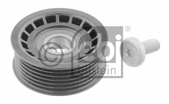

Ale jo takřka si dělám všechno sám vo to mi nejde, jen jsem chtěl nějakou zkušenost od někoho kdo to dělal. Odkud máš tu jistotu že ty ložiska nejdou vylisovat? a dát nové. Například tady na té fotce je krásně vidět ložisko. Osobně nejdřív prověřím všechny možnosti než vyhodit 3000,- za jeden odlitek s pružinou a plastové kolečko s ložiskem. To samé platí u těch vodících kladek ložisko max za 100,- to beru,ale ten kousek plastu 400,- to si někdo pěkně mastí kapsu.
Ford Mondeo 2.0 TDCi (1998ccm/96kW/130HP) r.v.2002

Tak pokud se ti podaří sehnat správné ložiska do těch kladek a přelisovat je, tak sem dej potom čísla ložisek a kde se dají sehnat
Třeba to jde, jenom jestli to je rentabilní... Ta napínací kladka je opravdu předražená. Je tu ovšem zase otázka, bude ještě správně napínat po dobu životnosti případně vyměněného ložiska?
