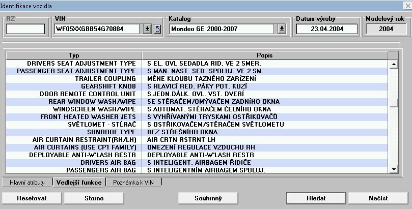

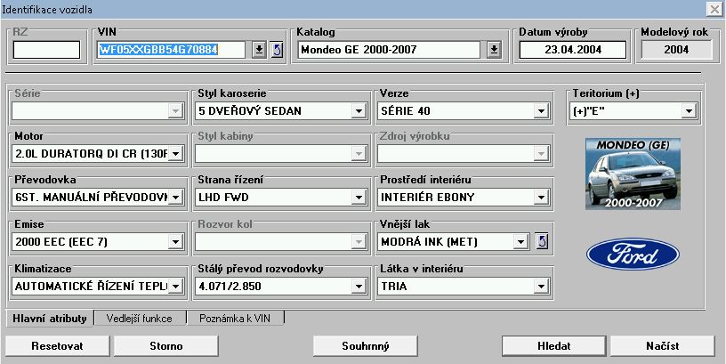

Dej sem Vin a snadno ti to řeknem jestli ho tvůj vůz má.

Tady je: WF05XXGBB54G70884

Co jsem se díval tak nemá ASR a ESP

Zeptám se takle,víš odkud je to dovezené?
Pokud je to od někud z jihu tak tam skutečně nedávali ESP vždycky.(Itálie,Španělsko,Potrugalsko..)
- pzi
- Příspěvky: 2223
- Registrován: 31.10.2009 20:39
- Bydliště: Hluboká nad Vltavou
Re: Má moje Mondeo ASR??
Je tam E, že by španělsko?

Brehowicz
- Příspěvky: 4257
- Registrován: 16.12.2009 13:04
Espaňola myslím že v tom to bude.

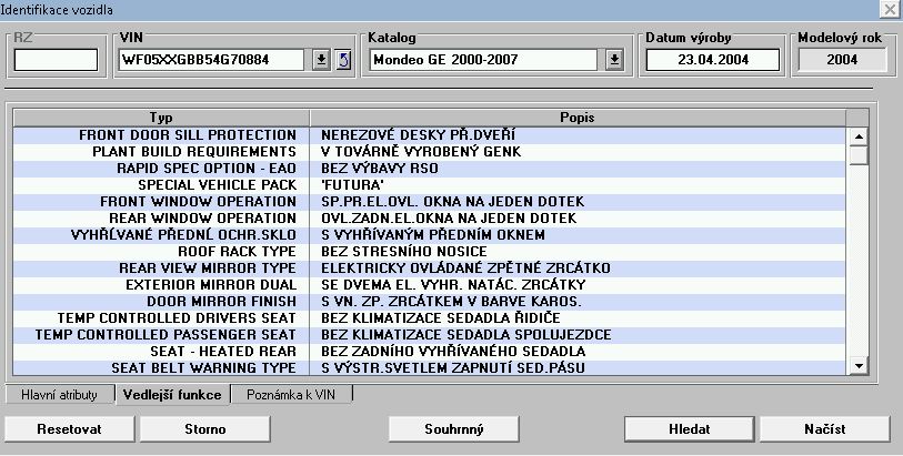

To je přesný výpis toho, co to auto obsahuje. 1. majitel byl z ČR...tlačítko vedle otevírání 5. dveří ne žádné. To jsem si najivně myslel, že Ghia verze už je trochu lepší a zatim je to nějaká socka verze...Chapu to spravne, ze Mondea bez ASR nemají žádný jiný systém proti prokluzu kol? Třeba jako škoda - elektronicky uzavíratelný diferenciál(nebo tak nějak to myslim bylo)
Jde to ASR, nebo ESP na autě dodělat? (i kdyby, tak to moc smysl nemá, co?)

Jsi si naprosto jistý tím prvním majitelem,tahle výbava (Futura) totiž v česku prodávaná nebyla.

Vzhledem k tomu, že je auto vyrobené pro Španělsko, tak bych si dovolil tvrdit, že první majitel nebyl z ČR.
