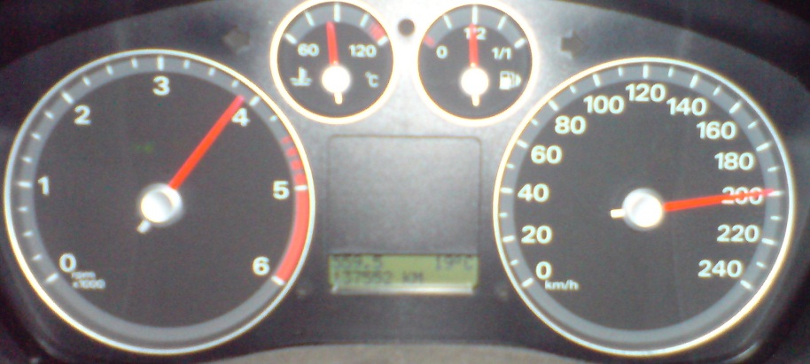

Zdravím, chcem sa spýtať, kúpil som focus combi 2008 faceliftovaný, a dnes sa mi stala taká vec, že som šiel cca. 180 km/h ...krátkodoobo....potom 160, 150 ....až som spomalil na 6-ke rýchlosti na 120km/h .....potom som išiel pridať plyn a auto prestalo zaberať. Stláčal som plynový pedál a nič. Podradil som do 5- ky ...nič ....do 4-ky ....nič ...potom som sa dal na krajnicu a úplne som auto zastavil, ale nevypol som motor. Zaradil som jednotku a normálne sa pohlo a išlo akoby sa nič nestalo ...odvtedy som spravil 50km ... a normálne ťahá, nevypadáva.....kde mohol byť problém prosím ??? Ďakujem za odpoveď.

Nechcem tu rozputavat nejaky flame war proti dislu, ale osobne si myslim, ze na jazdenie v cervenom poli to nie je. Ked Clarkson zobral diselovy Jaguar na Nurburgring, tak mu po par zatackach svietil cely orloj na palubovke alebo ked kupili ojazdene BMW320d a isli s tym na okruh robit 24hodinovku, tak pocas pretekov vymenili cely CR system. Ale zase usetrili na frekvencii tankovania, to ano - vdaka tomu neskoncili posledni

Můžu tě ujistit, že 2,0tdci při 160 rozhodně není v červeným

Upresnim - 160 na VI = cca 3000 rpm. Analogicky pri 180 je to cca 3400. A celkom slusna rezerva vykonu k tomu. Cize o jazdu v cervenom sa nejedna ani omylom.

ale to nebola diaľnica ... to bola cesta 1. triedy, nedalo sa ísť dlho rýchlo ..som šiel 190 cca. 10 sekund, potom som pustil plyn a spomaloval som ...180, 170, 160 ....až po 120 km/h ...tu som chcel zatlačiť plynový pedál a nič ...proste žiadna reakcia ..naprázdno ...mal som tam zaradenú 6-ku rýchlosť ...podradil som na 5, 4 a žiadna reakcia ...odstavil som to na krajnici ...zaradil jednotku a normálne sa pohol ....už som zase prešiel 150km ...normálne som si frčal aj 130 - 140 ....a nemám žiadny problém ...nechápem, prečo vtedy vypadol plyn .........
