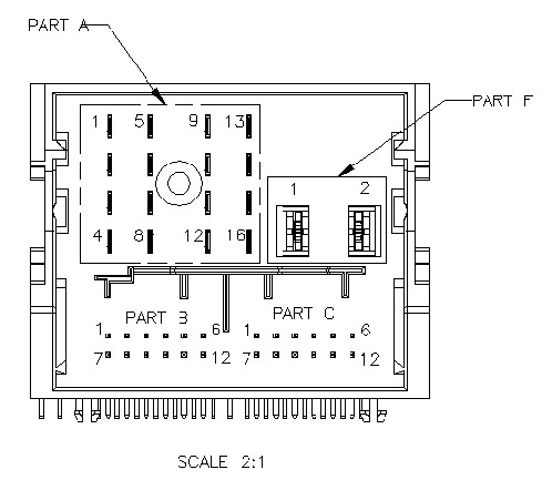

Re: Kolisa jas radia
Příspěvek od ZaQik » 30.11.2011 10:12
zkontroluj si konektor ovladace svetel (pin 9) a radia (pin A14) ...

Příspěvky: 24859
Příspěvek od ZaQik » 30.11.2011 20:02
ovladac svetel - pin 9 - to najdes, jsou tam cisla a konektor jen jeden
radio:
FLA
Příspěvky: 1402
Bydliště: Slovensko
Příspěvek od FLA » 01.12.2011 13:32
Diky moc dobra vila :nazdravi:
