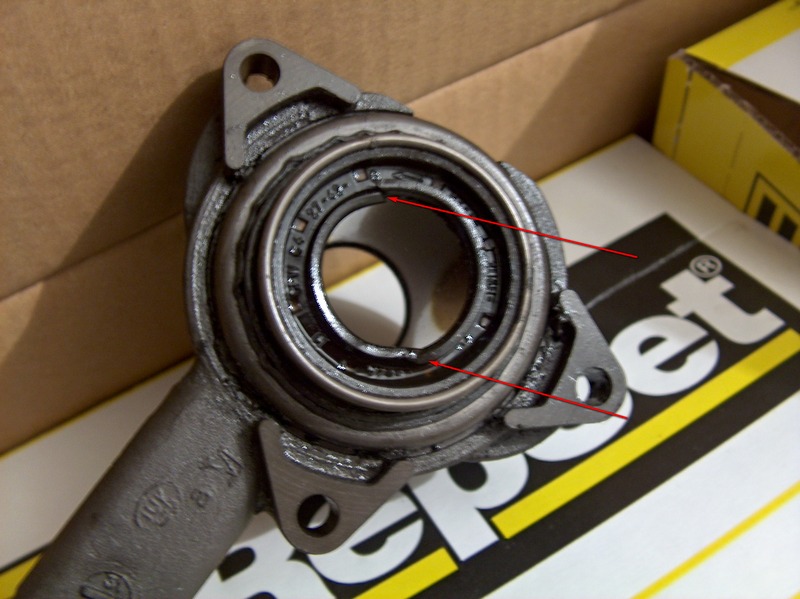

Tak jsem se do toho konečně pustil a nestačil jsem se divit...
Začnu od začátku. Když jsem auto před třemi roky koupil, tak jsem si po čase všiml, že jde z motoru (převodovky) jiný zvuk když mám sešlápnutou spojku a jiný, když je vyšlápnutá a motor běží na volnoběh. Při jízdě to znát nijak nebylo. Pátral jsem a nakonec zjistil, že bylo málo oleje v převodovce. Dolil jsem ho a vše OK. Po čase, při kontrole spodku auta jsem viděl na spodku převodovky kapky oleje, tak kouknu (patřičně upraveným drátem) na hladinu oleje a ono ho bylo méně. I přes tento jasný signál jsem založil toto téma, protože jsem si i tak nebyl jistý. No nakonec jsem sehnal spojkovou sadu (lamelu, přítlačák, ložisko - 4990 Kč s DPH) a pustil se do toho se svým mechanikem. Když jsme to všechno rozdělali, tak se ukázala taková úplná blbost. Při minulé komplet výměně spojky včetně setrváku (před pouhými 40.tis km) se na tom někdo podepsal - když tam dával ložisko, tak nepochopitelně sežvejknul gufero na hřídeli z převodovky a tudy to teklo. Fotky doplním. Teď po opravě je vše OK.
Jinak setrvák je OK a ta vyndaná lamela taky... Jenom to gufero za cca 3 kila v pr....
Kapitola sama pro sebe je shánění informací před začátkem výměny ve Fordu. Koupil jsem na jejich doporučení origo gufero a nakonec mi stejně zbylo, protože ono je již součástí spojkového ložiska a krom toho mělo jiný vnitřní průměr, než hřídel...

Takhle je slyšet skoro každý starý spojkový ložisko. Akorát Leo to měl asi markantnější, poněvadš jemu se točila hřídel v rychlostce skoro na sucho. Pak ji vyšlápnutím zastavil a ztichlo i ložisko, který se axiálně zatížilo. Jestli Ti z toho nic nekape, nesmrdí spálenej olej a neklouže při zátěži jako Leovi, tak to neřeš, jestli to teda nejni už extrémní hluk. Já takhle oddělal dvě gufera na klice, nebylo tam vidět, vždycky se shrnulo a prošoupalo. Pak napotřetí jsem ho pěkně namazal, usadil podél kliky papírovou vizitkou a bylo po problému. Holt to se stává, chybama se člověk učí. Akorát je škoda, že dotyčný když jí měl venku na výměnu ložiska a krásně na to viděl, tak si to po sobě nezkontroloval. Já už to napotřetí zkontroloval přes zrcátko.DrRomca píše:A hele - to je povědomé - mě taky zní motor jinak při sešláplý spojce než při vyšláplý....na volnoběh...Je teda možný, že mi to taky nějak uniklo? Kde se měří olej v převodovce a co tam kdyžtak dolít?

Je to právě tak blbý, že musíš vyndat ven celou převodovku a to je mazec... Musí se vlastně rozdělat všechno, na co pod i v motoru přijdeš včetně uchycení motoru a naklonění, abys tu bestii ven vytáhl. Takhle rozdělaný auto jsem naposledy viděl na vrakáčipj$lf píše:Na zvedaku jsem si vsim opatlany prevodovky od oleje, takze me mozna neco podobnyho ceka. Nedal by si dohromady nakej popis jak na vymenu toho gufera?

No mně to vyteklo přes to gufero, takže s tím jsem problém němělbuceek07 píše:a vypuštění starého olejeKudy
