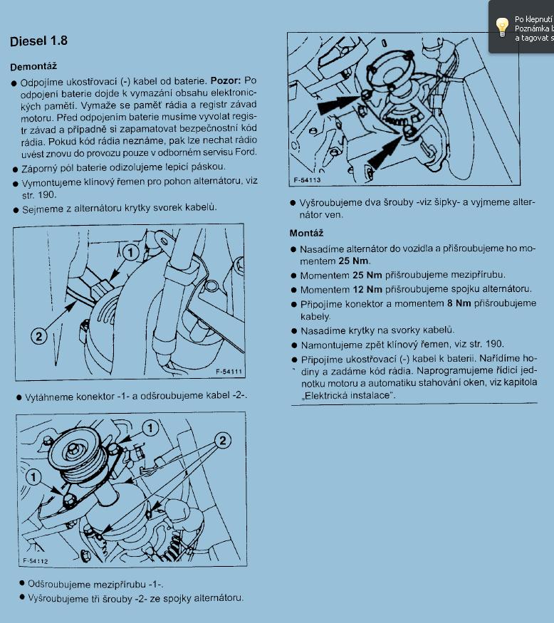

kup si spojku samozřejmě řemen ! a udělej to hodil by se ti momentový klíč . Nebude lepší to dát do servisu ? 1200 + řemen + práce mechanika hodina 650 . To není rejpání prostě předpokládám že nemáš doma zvedák nebo rampu či montážní jámu .
