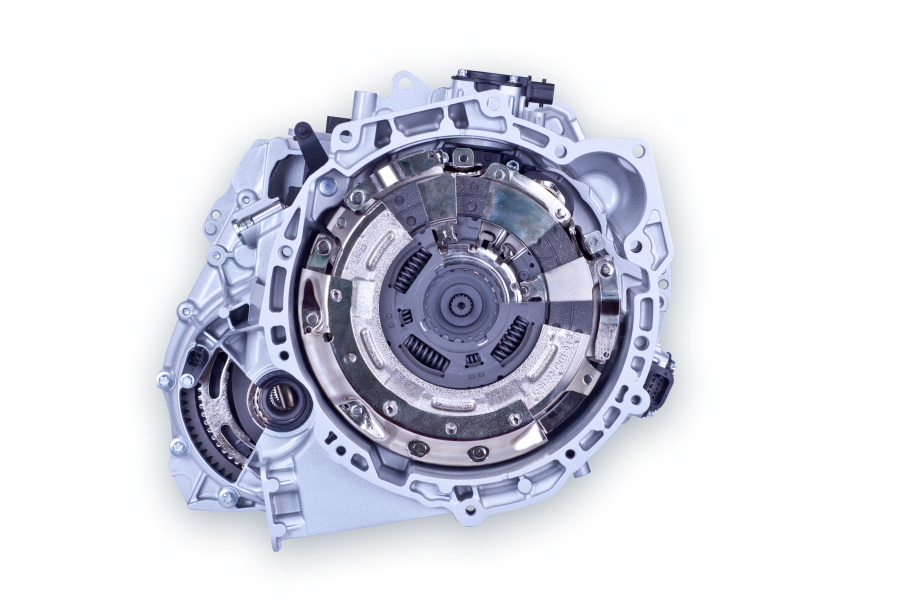

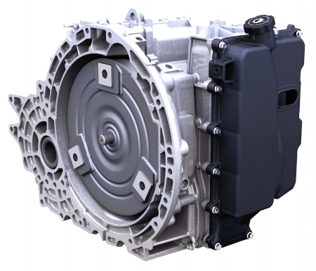

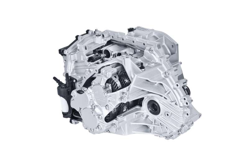

Automatizovaná prevodovka je čoraz častejším a žiadanejším prvkom výbavy.
Nie je však automat ako automat, čo ukazuje aj ponuka Fordu.
Len dva pedále a stupnica PRND namiesto klasickej päť- či šesťstupňovej kulisy si získavajú čoraz viac
vodičov. Nie je to nič prekvapujúce, pretože jazda s modernou automatizovanou prevodovkou je najmä
v mestských zápchach omnoho pohodlnejšia a už dávno neplatí, že tento komfort je vykúpený
vysokou spotrebou. Moderné automatizované prevodovky sa v hospodárnosti dokážu minimálne
vyrovnať svojim manuálnym náprotivkom. Ford pritom používa oba najbežnejšie typy automatizovaných prevodoviek.
Častejšie nasadzovanou je tá vývojovo novšia PowerShift . Ide o dvojspojkovú robotizovanú prevodovku, ktorú v osemdesiatych rokoch v motoristickom športe spopularizovalo Porsche a masovejšieho nasadenia v sériových automobiloch sa dočkala v uplynulých 15 rokoch, vo Forde od roku 2008.
Ford dnes používa dve verzie tejto prevodovky so šiestimi stupňami:
6DCT451 pre silnejšie motory (najmä 2.0 TDCi aj s pohonom všetkých kolies)
a 6DCT250 pre slabšie motory 1.0 EcoBoost alebo 1.6 Ti-VCT (modely Fiesta a B-MAX).
Rozdiel je v tom, že silnejšia má spojky v olejovom kúpeli ovládané hydraulicky (tzv. mokrá)
a slabšia má spojky ovládané elektromotormi (tzv. suchá).
Z toho vyplýva aj najvyšší krútiaci moment 450 resp. 250 Nm, ktorý sú tieto prevodovky schopné preniesť.
Princíp tejto prevodovky spočíva v dvoch hriadeľoch, na ktorých sú rozložené párne a nepárne prevodové stupne. Každý má vlastnú spojku, takže podľa situácie si prevodovka vlastne len vopred pripraví
nasledujúci prevod a vo vhodnom momente len jednu spojku rozpojí a druhú zopne. Tento proces je veľmi rýchly a efektívny, preto auto pri preradení takmer nestráca ťah. Pomerne nízke sú tiež straty spôsobené trením, najmä pri „suchej“ verzii.
Pri benzínových motoroch 1.0 (iba Focus), 1.5 a 2.0 EcoBoost sa používa prevodovka
Ford 6F35 z americkej továrne Van Dyke Transmission.
Ide o klasický automat s hydrodynamickým meničom krútiaceho momentu kombinovaným s premosťovacou spojkou, ktorá najmä vo vyšších rýchlostiach zvyšuje efektivitu pri zmene stupňov.
Hydrodynamický menič síce zvyšuje trecie straty, ale zároveň zjemňuje moment radenia a reguluje nástup výkonu, preto je vhodný pre komfortnejšie koncipované verzie. Tzv. klasické automaty sú preto veľmi obľúbené v USA, táto prevodovka prišla na tamojší trh v roku 2008.
Dobrá automatizovaná prevodovka má okrem pohodlia aj ďalšie benefity. Menej skúsených vodičov môže zbaviť stresu zo šoférovania a pre milovníkov dynamiky je zárukou bezchybného a rýchleho radenia pri zrýchlení. Tým, že sa snaží držať motor v optimálnych otáčkach, pomáha jeho životnosti a spoľahlivosti. Je teda dobrou investíciou, ktorá sa zúročí pri ďalšom predaji auta.
6DCT451 6DCT250 6F35
