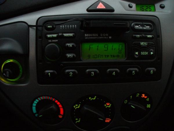

zdravim, chtel bych se zeptat, zda je mozne zapojit treba Discmana do autoradia Traffic 5000 ... na radiu je male tlacitko s napisem CD ...

To je asi na ovladanie CD CHANGER-a
Zakus
Příspěvky: 506
Bydliště: Trutnov
Příspěvek od Zakus » 12.01.2007 11:40
Zapojit lze pouze přes adaptér: kazeta-3,5 jack nebo přes FM transmitter třeba :arrow: tenhle
Ford Focus 1.6i 16V 74kW (100k) Ghia, r.v. 2000, Combi
MrData
Příspěvky: 64
Příspěvek od MrData » 12.01.2007 16:24
U minulyho auta, uz jsem to nekde psal, jsem radio rozebral a napajel malyho jacka, jakoby falesny aux, na vstup pro signal CD. Jacka jsem pak vyvedl do popelniku a tam jsem mel i mp3 prehravac, ten transmitter se mi neosvedcil. Tady se mi to nejak delat nechce.

MrData píše:U minulyho auta, uz jsem to nekde psal, jsem radio rozebral a napajel malyho jacka, jakoby falesny aux, na vstup pro signal CD. Jacka jsem pak vyvedl do popelniku a tam jsem mel i mp3 prehravac, ten transmitter se mi neosvedcil. Tady se mi to nejak delat nechce.
Jaký byl u tebe problém s tím transmitterem? Dík.

no já myslím, že problém byl stejný jako u většiny - místy velice špatný příjem :!:
ale třeba se mýlim. původně jsem o tom taky uvažoval, ale už mě to opustilo :wink:

Skubi píše:no já myslím, že problém byl stejný jako u většiny - místy velice špatný příjem :!:
Počkej... Jak místy špatný signál??? Vždyt FM Transmiter je vlastně vysílač který vysílá na určité fregvenci.To znamená že digitálně to naladíš, a máš nebo bys tedy měl mít vysílač cca 1-1,5m od antény. Tudíž nechápu proč by měl mít místy špatný signál (jedině by to mělo slabé baterie-ale ze zapalovače by to mělo být OK) Stejně by měl fungovat i origonál Sony Ericsson " FM Music Transmitter MMR-60"

Mě ten transmiter vydávál na pozadí takový písklavý tón. Vrátil jsem se zpátky k převodu přez kazetu. Ten zvuk je čistší.

no já jen co jsem tak četl různě na fórech zkušenosti, kteří je používali a přesvědčilo mě to, že do toho nepůjdu :wink:

Přesně tak, taky jsem si myslel, že s tím přeci nemůže být problém, ale prostě to šumělo a zvuk nebyl čistý a stálý. Je to už přes rok, tak třeba to už dělaj líp. Byl to teda noname na iPod.

tak po delší době jsem i já zjistil, že existuje nějaký FM transmiter, uvažuji o koupi, ale tady jsem opět zapochyboval. zajímalo by mě hodnocení těch co je mají a aktivně používají. např. na AUKRU jich je několik a těžko se rozhoduji zda zkusit nějaký levný nebo dražší a "spolehlivější". nerad bych pak nadával. díky.

FM transmiter vysílá naprosto čistě pouze pod podmínkou,že ho naladíš na frekvenci na které nehraje žádná jiná stanice,a tady už může být problém,protože v některých místech je rádií celkem dost a může se ti stát ,že pak budeš jen ladit a hledat kde se to nepřebíjí,u varianty s kazet. adaptérem to je bez problémů a navíc tam máš kvalitnější zvuk bez rušení.

neví někdo kolik stojí ten AUX adaptér ? myslim ten ISO nebo jaký je to konektor k zapojení na "CD changer" s jackem na konci..:)
tak už jsem si odpověď našel http://www.stualarm.cz/kategorie/car-au ... py-kod-55/

vypadá to, že asi není jediná frekvence, která by byla stále použitelná. mám rádio na CD, takže kazetový adaptér můžu jen závidět a doufat, že to vyřeším nějakým kvalitním transmiterem. čekám na další tipy.
