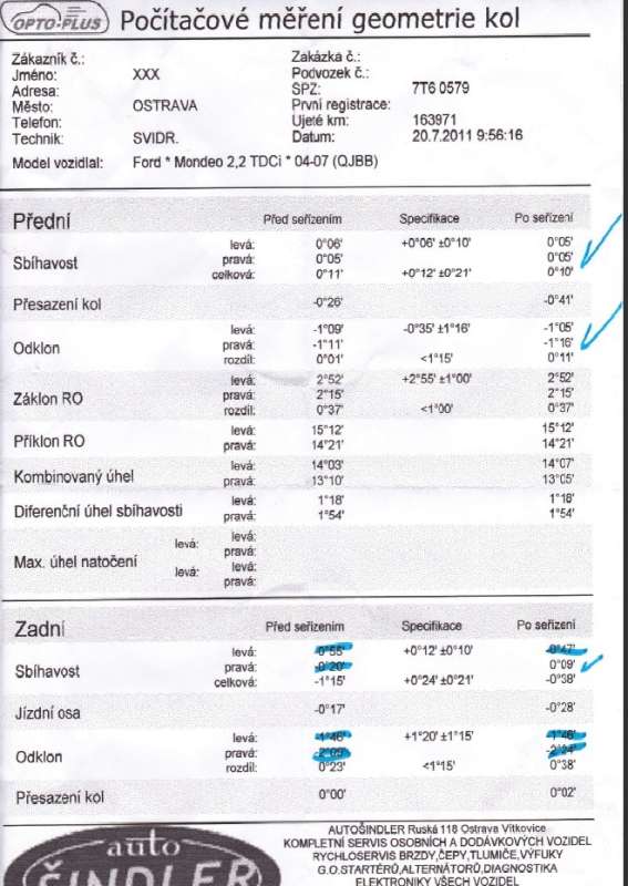

Prosím o pomoc, jak odstranit velký odklon zadních kol. Sbíhavost také nejde vyladit. Díky
Ford Mondeo r.v.2005 , 2,2 TDCi , 114kW , Titanium X

Měl jsem dříve 5 let Escorta a teď před 14 dny jsem koupil toto Mondeo, snažím se to dát dohromady a jediný problém je se zadnímy koly. Myslím, že péra nemají vliv na to, že nejde udělt sbíhavost tak , aby byla v toleranci asi nemají.
Nevíte někdo, jestli se dá štelovat odklon zadních kol a čím?

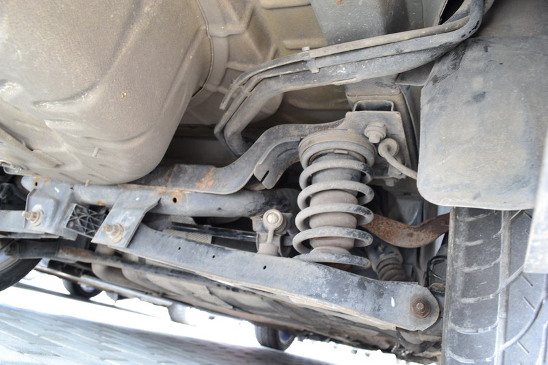

No pokud ma Tve mondeo este pevnou napravu tak nevim, ale pokud mas viceprvek tak silentbloky - to bys mel auto i trochu sedle na zadek.

Nevím co myslíš "víceprvkem" , proto raději foto ze spod na nápravu.

Tak tady bych to videl na ko silentbloky v ramenech vzadu... Taky mam na focusu, krom toho ze jsou kola pohledove do A taky nejde udelat GO a hlavne auto uz se zacina chovat trochu neklidne v kolejich coz nedelalo...

Také mám zadní kola do A - každé kolo má sklon cca -2 st. Je to tak naštelováno od prvovýroby (u mého exempláře na základě objednávky). Alespoň u Mk. 2,5 je to v toleranci a přispívá to k lepší stabilitě vozu. Nemělo by to mít vliv na sjíždění pneumatik.
Poslední 2 věty mi potvrdili technici v AMB.
