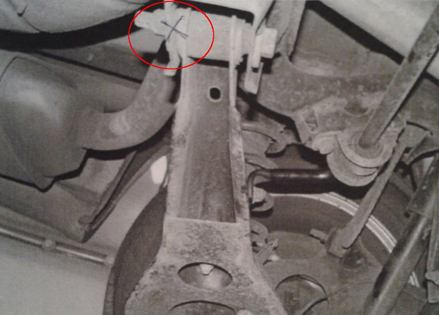

Ahoj kluci,
mám utržený silentblok na zadním ramenu vepředu po smeru jízdy, mondeo mk3 kombi, 1.8 beno. u forda jde jen cele rameno a v neoriginálu jsem nenašel žádnou náhradu. už to někdo řešil? nepasuje tam z nějakýho jinýho typu? mám doma silentbloky z mondea mk2 a vypadaj stejně, ale nevim průměry, dá se to zaměnit??
Díky za reakce
Díky za reakce

Tohle by me taky dost zajimalo. Pri hledani priciny klepani vzadu mi v servise rekli, ze by pricinou mohl byt uz jetejsi vnitrni silentblok na LZ pricnym rameni (finis 1214290). Pry uz tolik netlumi a pri narazu to obcas cinkne kov o kov. Je nejaka jina moznost nez menit komplet cely rameno?

taky to zrovna resim :)http://www.carspace.cz/index.php?io=onl ... =000008020 nasel jsem tohlepj$lf píše:Tohle by me taky dost zajimalo. Pri hledani priciny klepani vzadu mi v servise rekli, ze by pricinou mohl byt uz jetejsi vnitrni silentblok na LZ pricnym rameni (finis 1214290). Pry uz tolik netlumi a pri narazu to obcas cinkne kov o kov. Je nejaka jina moznost nez menit komplet cely rameno?

Ahoj , mne pomohli tu:
http://jagfordgarage.sk/zostava-silenbl ... -1047.html

Diky za linky
Kju: FDAB-010 je zda se presne to co hledam. Febest neznam, ale snad to neco vydrzi
Pres zimu jeste dojezdim ten nacatej a po novym roce bych se na to vrhnul. Kdybys mezitim pobral naky svoje zkusenosti tak se podel
mrvo: To je fakt origo ford?
Ve fordu mi rekli ze prodavaj jenom cely rameno
Cenove to vychazi podobne jako ten Febest...

ten febest to je to co maji na slovensku jen jsem zadal febest do vyhledavace a naslo to i ceskeho prodejce

pj$lf píše:Diky za linky![]()
Kju: FDAB-010 je zda se presne to co hledam. Febest neznam, ale snad to neco vydrziPres zimu jeste dojezdim ten nacatej a po novym roce bych se na to vrhnul. Kdybys mezitim pobral naky svoje zkusenosti tak se podel
ja uz to mam za pet 12 mne to tam tluci na sebe mensi nerovnosti takze pak podam info sehnal jsem jety ramena takze na nich to pripravim abych udelal pak jen vymenu
mrvo: To je fakt origo ford?Ve fordu mi rekli ze prodavaj jenom cely rameno

nejsou na tom rameni dva silentbloky? taky bych je chtěl vyměnit ale oba. Dík

Ano, su tam dva a oba sa daju vymenit. Nemusis kupovat cele nove rameno.antonín píše:nejsou na tom rameni dva silentbloky? taky bych je chtěl vyměnit ale oba. Dík
