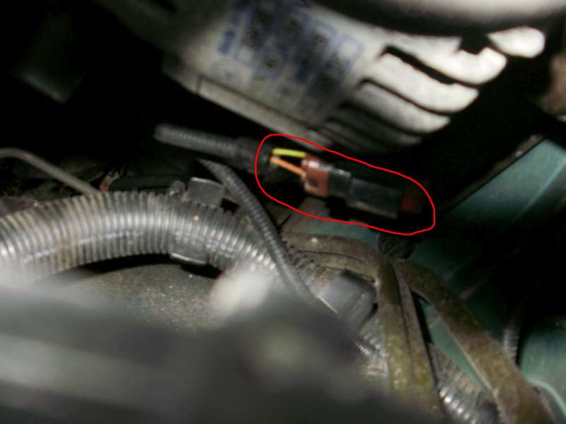

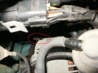

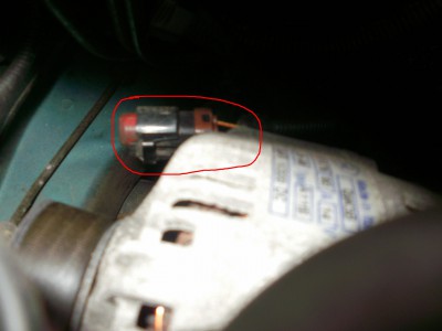

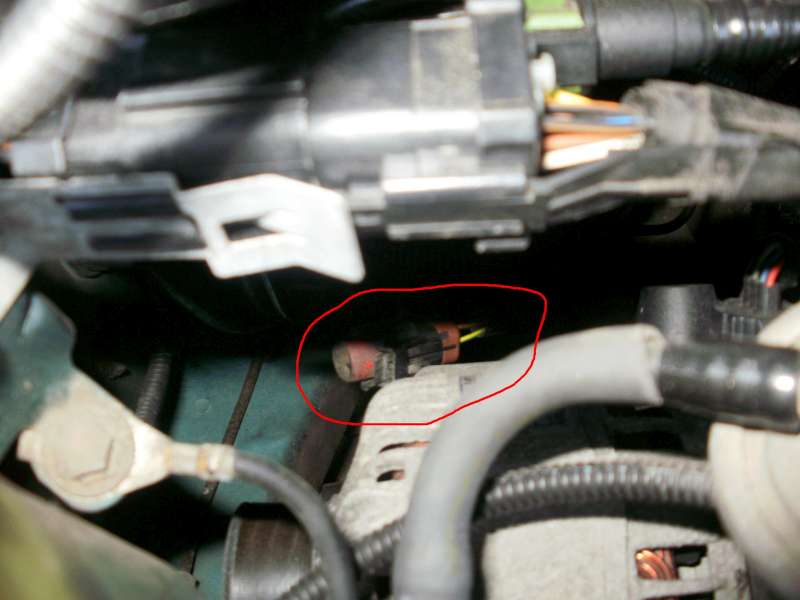

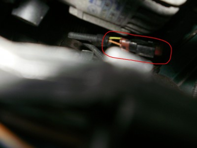

Prosim o identifikaci konektoru viz foto. Po 3 mesicich od koupi auta jsem objevil v motorove casti nikam nezastrceny konektor, pouze pripevneny izolackou k dalsim vodicum, aby se nehazel sem tam. Pri pohledu od predni SPZ je konektor vlevo za motorem.
Diky!

Maš klimu? :?:

Tak to maš navíc.To je na snímač tlaku v klimě. :D

Hodně kabelových svazků je dělaných univerzálně.Proto se často dá dodělat vyhřívaná okna,mlhovky,pal.pc a jiné věci.Pokud je příprava,tak jsou volné konektory a stačí jen dosadit relé,vypínače a pár detailů.

Vidim to spis na univerzalni svazek v motorovem prostoru. Svazky se vyrabeji v CZ a zaslepky maji jen konektory, ktere by bylo mozne vyuzit pri dodatecne montazi prislusenstvi pred prodejem noveho auta. Nezaslepeny konektor senzoru tlaku v klime zadnou skodu nenadela, s dodatecnou montazi se nepocita.
