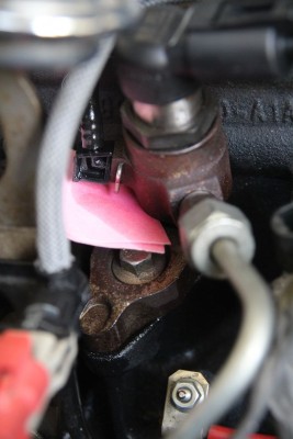

Ahoj, dnes jsme s přítelkcní čistili auto a já si říkal, že skontroluju motorový prostor. Tak jsem oddělal krytku motoru a zjistil, že u jednoho vsřikovače asi netěsní přívod nafty. Zkoušel jsem to nastartovat a vytočit asi na 2000 otáček a neukápla ani kapička asi za minutu, takže to musí být opravdu jen lehký únik. Ale pro jistotu se ptám jak byste to řešili? Je to vidět na těchto fotkách:

Moze to byt podfuknuty vstrekovac. Ak je to tak, tak to vyries hned, inak hrozi silna karbonizacia oleja a znicenie turba.

Podle fotky to vypadá,že trochu rosí přepadová hadička.Nechal bych to přetěsnit.

Nech sa na to pozrie mechanik, z tej fotky to nie je uplne zrejme.

Ok zkusím to hned v pondělí někomu ukázat, doufám, že to nebude stát moc peněz a hlavně, že to není moc vážný...

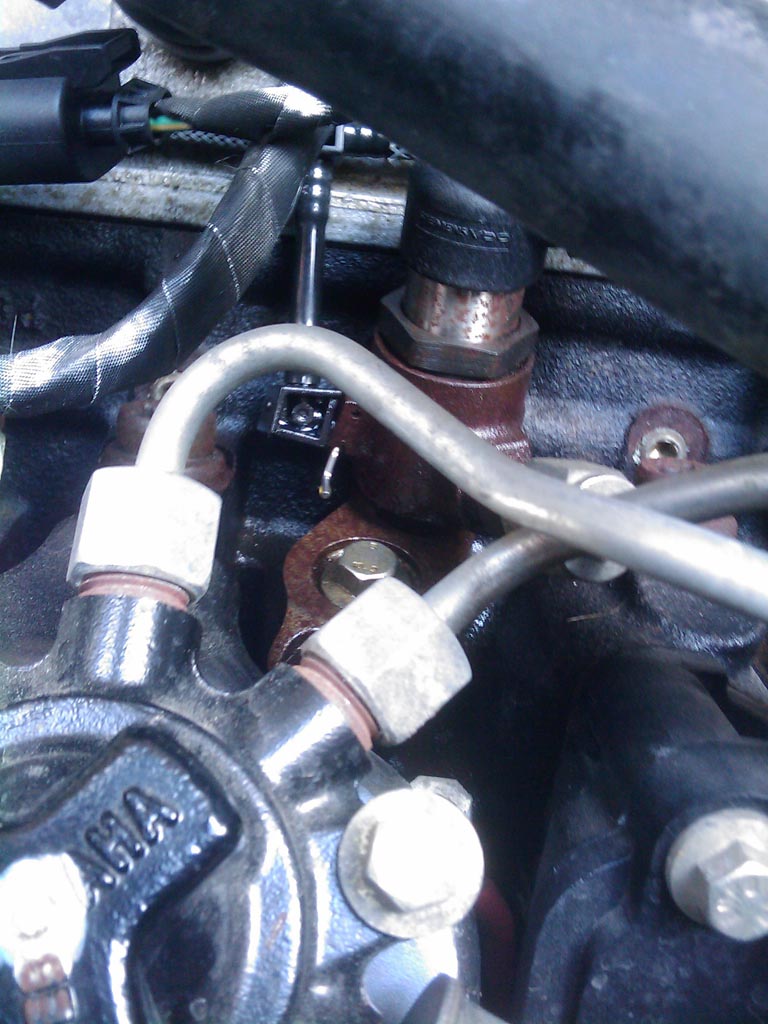

Zkusil jsem udělat ještě jednu fotku, jestli to z toho neuvidíte lépe. Každopádně jsme to vysušil a ujel asi 45km a vypada to takhle:
Vypadá to že opravdu uníká jenom olej, chci se ještě zeptat kdyby byl podfouknutý vstřik neprojevovalo by se to ještě nějak jinak? A netekla by tam někde nafta?

Dej si mýdlovou do rosprašovače a za chodu motoru to nastříkej na vstřikovač,pokud se budou dělat bubliny nezi hlavou a vstřikem je podfouknutej.Pokut je podfouknutej tak jde kolem vstřikovače taková černá sračka,což u tebe nevypadá.Když to chceš zjišťovat sám,vem např. čistič brzd a vstřk i okolí pěkně odmasti a nech to chvíli běžet,nebo krátce projeď,aby bylo poznat odkud to začne.Jak je to celé poblité poznáš prd.

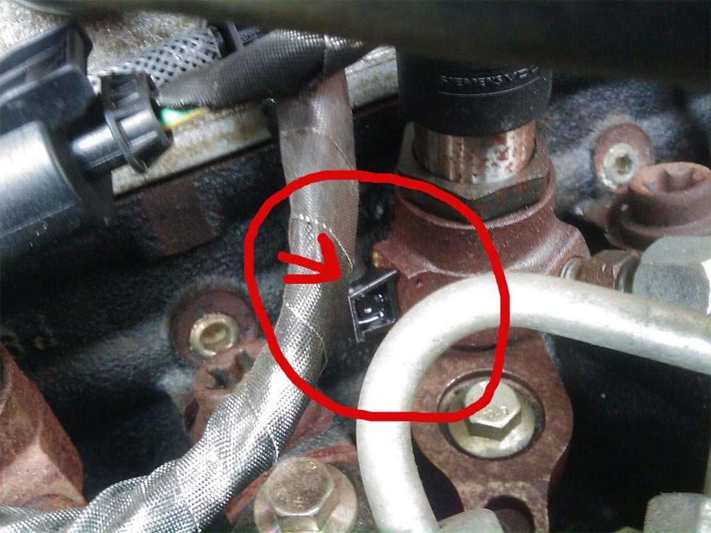

tak mal som presne to iste nakoniec to bolo z vnutornej strany prasknute kolienko co ide nafta do vstrekov....
pozri tu:
http://www.fordclub.sk/forum/viewtopic.php?f=2&t=12810
aj mne sa zdalo ze je to olej lebo to bolo mastne ale daj si to na vaticku a ovonaj u mna to bola nafta... z prepadovych hadiciek resp kolienka,ktore bolo prasknute

Jojo to vypadá dost jako můj problém a když jsi to odpojoval abys to zalepúil tak se ti to asi zavzdušnilo, že jo nebo jak jsi to udělal? Každopádně dík..

nie nezavzdusnilo nechali sme to nechat asi 15min na volnobeh zevraj tym sa to malo odvzdusnit... musis najprv lokalizovat miesto kade ti to unika,,.... idelane to postriekaj nejakym odmastnujucim pripravkom aby si to nemal mastne a sleduj co prve sa zamastni...

No co jsem vyzkoušel jde to od toho kolénka, když to postříkám vodou s mýdlem tak to odstřikuje z pod toho.Prostě mezi kolénkem a tím kovem u vstřiku. Já bych to vyndal, ale nemám s tím zkušenosti a bojím se, že kdybych to rozpojil tak se to zavzdušní a už nenastartuju...

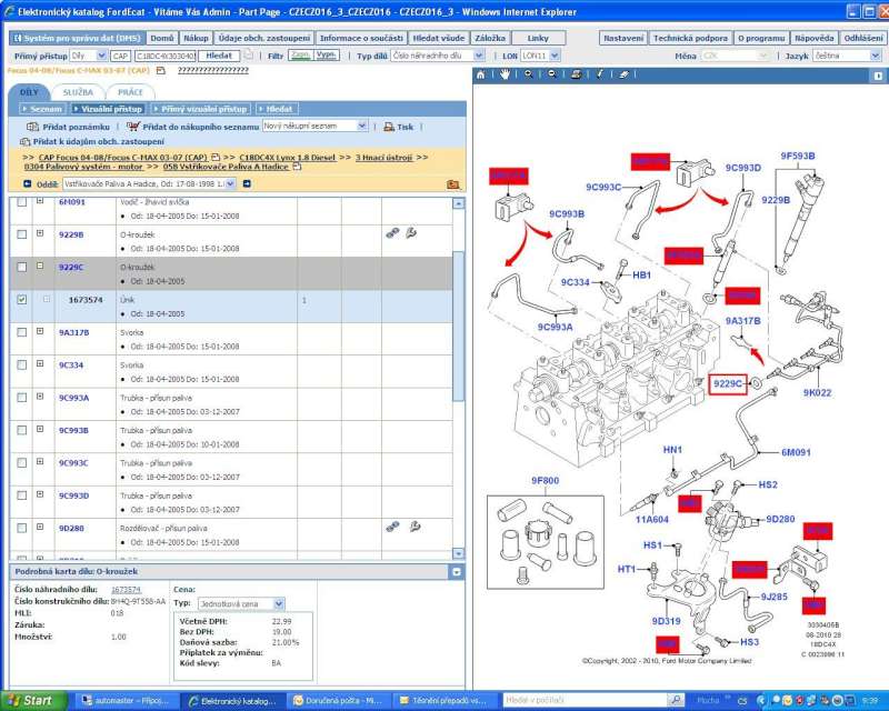

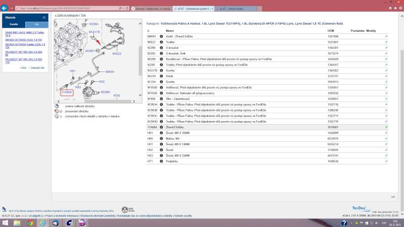

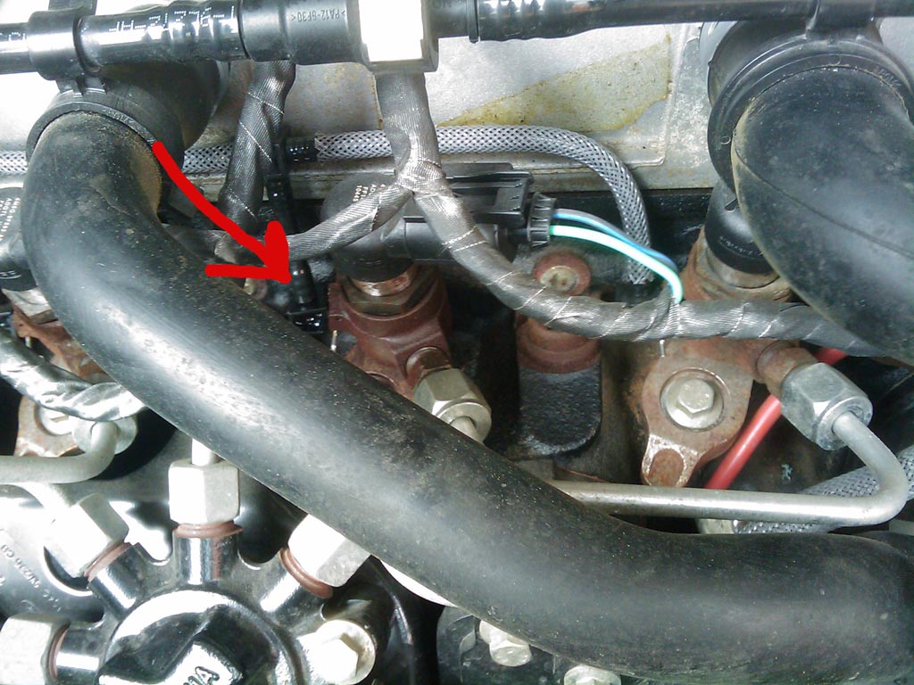

Tak mi nastal podobný problém (na tachometru přes 190 000km). Viz foto. No a ty kroužky mi našel servisák v katalogu elit - položka 9229C. Cena by měla být asi 20 Kč za jeden. Lépe, než dát 2500 za komplet sadu i strubkama.
Demontáž je jednoduchá - vytáhne se závlačka a to plastové kolínko se vytáhne. Je tam drážka na ten mini O kroužek a pak na tu závlačku. Díval jsem se, že ten O kroužek poškozen viditelně nebyl, ale působením vnějších vlivů - horko, chlad a nafta změnil své těsnící vlastnosti.
Jo a doporučuji to u vozů s tímto motorem s vyšším nájezdem preventivně vyměnit, protože ty staré kroužky byly ve srovnání s těmi novými menší a volnější, takže je to jen otázka času, kdy a kde to začne téci, a dokáže to téci dosti.
