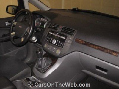

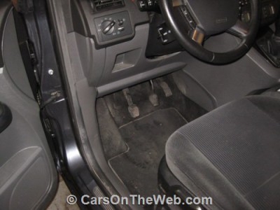

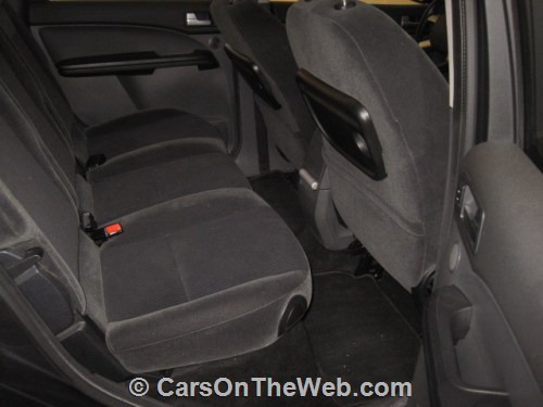

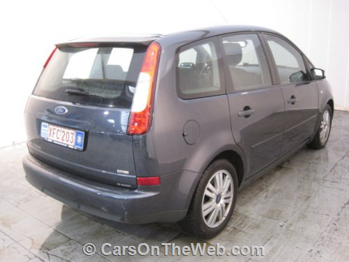

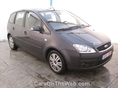

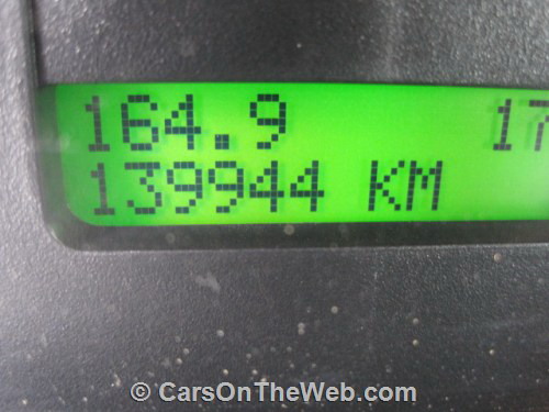

sisa279
- Příspěvky: 5
- Registrován: 27.06.2011 13:38
Re: Pomooc !!
skusim priložiť obrázky, či mi teda niekto poradí.:_D
- solfan
- Příspěvky: 2982
Re: Pomooc !!
teeeda, tak to vies viac jak ja, napriklad brzdovku som v zivote nemenil
co sa tyka motora, tak ten je vcelku spolahlivy, je to toho o nom popisane viacej, pohladaj, kazdopadne cakaj, ze podvozok zacne pomaly odchadzat (mne bolo pri 170 000 km potrebne menit predne tlmice, a jeden naboj, v blizkej dobe ma cakaju zadne a aj druhy predny naboj, tycky stabilizatora sa menili pri cca 140 000 km).
vybava slusna, cena nie najnizsia, km vyzeraju celkom vierohodne, aj ked ak by ich bolo viac, neprekvapilo by to, ale strasit ta nechcem. urcite nechaj aj nejaku rezervu, pretoze kazdorocne dat do jazdeneho auta par tisic nie je nic vynimocne (furt sa nieco najde, gumy, brzdy, sem tam nejaka zavada a ked sa to nascita, tak to nie je uplne malo
z obrazkov vycitaju snad iny
drzim palce.

sisa279
- Příspěvky: 5
Re: Pomooc !!
halo, prosím, je tu niekto , kto by mi vedel aspoň trošku pomôcť /viem, že to takto nejde, ale ako mi poradili,sú tu nato machri ,vraj sa stačí vizuálne pozrieť a možno podľa toho Vin-ka a vedia zhodnotiť či sa to auto za 7700 oplatí / ďakujem za každú radu..

Re: Pomooc !!
sisa :
Dal som v mobile.de vyhladavat naftaky C-Maxy 2007 v cene od 5 do 7 tisic EUR, naslo to zopar aut, priemer najazdenych kilometrov je tych 130 - 140 tisic. Cize km mozu byt OK.
CO sa tyka ostatneho stavu, chce to doprovod mechosa, alebo sa v tom aspon trochu vyznat. Opat si prihrejem svoju polievocku - skus postupovat podla tohto :
http://www.ford-focus.cz/forum/viewtopi ... 55#p610855
Netvrdim, ze je to 100% navod, snad Ti to aspon trochu pomoze.

- solfan
- Příspěvky: 2982
Re: Pomooc !!
tak jak pise kolega, nikto ti presne nepovie ze ci mas alebo nemas kupit...teda to , ze nemas by sme ti este poradili, ale to ci mas urcite nie
auto vyzera pekne, vybava slusna, to co je schovane tu len tak nezistime. zajst s tym do servisu a nechat preklepnut, ak bude ok, nemusi to byt zly kup.
kazdopadne si vobec nenapisala, ake cesty s tym chces jazdit a kolko km rocne v priemere, pretoze pokial mesto, tak ten motor nie je uplne to prave...hodi sa na dialnicu. urcite ocakavaj nejake drobnosti s prednou napravou, motor je to tazky, takze predok trpi.
ale ak chces diesel a ford, tak toto je asi najlepsia volba.
takze rada: zober auto, sama ho poriadne prezri (podla toho co pises, nie si uplny laik v autach
), zajdi s nim do servisu, za prehliadku das podla mna tak 500 korun a oni ti povedia, co mozes cakat, ci to bolo havarovane a podobne. a podla toho spravis sama rozhodnutie
