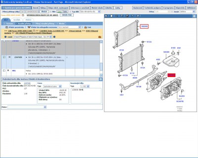

Dnes jsem chtěl nechat vyměnit chladič klimatizace, technik už měl podle typu auta nachystaný chladič za 3000Kč. Zjistil ale, že mám v autě chladič klimatizace spojený s chladičem motoru a ten by stál 14000Kč (neoriginální).
Chci se zeptat proč je to v některých autech jinak?
Nevíte někdo číslo dílu, abych se mohl podívat na internetu?
Nedalo by se to dát dohromady z chladiče klimatizace a chladiče motoru? (Technik mi říkal, že ten chladič má jinou koncovku, takže by se to muselo spojit nějakou redukcí.)
Má cenu se dívat po chladiči na vrakovišti nebo radši koupit nový?
Díky za každou radu, přeci jen rozdíl 10000 je docela značný.

Za cenu 14 tisíc bych se skoro podíval po nějakým použitým nebo replice. Jestli je to auto v podpisu tak jsem našel chladič klima samostatně za nějakých 7700,- origo. Na jedno auto jsme taky objednali chladič samostatně a nakonec byly spojený dohromady. Už ale nevím co to bylo zač. Dej VIN.

Vin mám WF0NXXGCDN3L30239
Ten chladič za 8000 byl ten kombinovaný?

Takže je tomu asi opravdu tak, že tam máš spojený oba chladiče, viz obrázek. Ale dle VINu jde i kondenzátor samostatně. Někdy je katalog nevyzpytatelnej
Jen bych si pohlídal cenu protože origo je 10105,-.

Díky. Byl jsem se teď ptát ve Fordu a nabízeli mi chladič za 10610 + 2600 práce a naplnění klmiatizace.
Psal jsi, že by to šlo složit každé zvlášť, mohl by ses prosím podívat, kolik by to stálo i s prací, kdyby se ty chladiče rozdělily (bylo by to myslím lepší pro další opravu

Nic takovýho jsem nepsal. Jen to, že katalog dle VINu nabízí obě možnosti. Jestli to jde předělat netuším
ale spíš asi ne.

Aha ja jsem to tak pochopil, omlouvam se.
Díky moc za analýzu, levneji to asi nepořídím.

Samo, že to jde rozdělit - flexou
Prodával jsem ho teď uživateli Quba, tak ti to může potvrdit.

My jsme to s Lucky.jackem vyřešili tak, že mi sehnal chladič jako celek 2 v 1 a od té doby mám klid.
Jestli je kapka chladicí kapalina to nepoznám, takže v tom ti neporadím.
Jestli ti teče chladič snad dokážou zjistit v servisu, kde doplňují klimy, posvítí na něj myslím UV lampou a místa kde chladicí médium uniká světélkují zeleně.

Chladič klimy ti poteče těžko. Nemá tam co téct. Spíš nějaká netěsnost na vodním chladiči.
