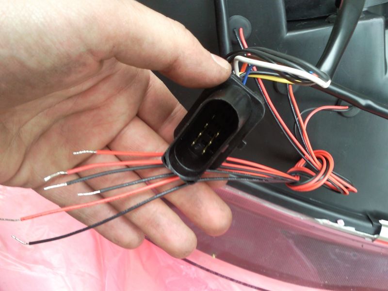

zdravím všechny,hledal jsem po fóru ale nic jsem nemoch najít.Dnes mi dorazily přední Angel eyes na můj Fofo I r.v.2002 pofacelift,sundal sem origo světla a vykouknul na mě konektor k zapojení světel,když jsem ale kouknul na Angel eyes tak tam byl ten samý konektor jako na origo světlech ale navíc 6 drátku nezapojených,3 černé,3červené.Skusil jsem zapojit konektor,rozsvitil světla a svítily jen prostředky ale kroužky ne,tak mi hned došlo,že těch zmíněných 6 drátků jsou na kroužky v Angel eyeskách.Nevím co ale s těmi 6ti drátky?Kam je zapojit?Neměl by někdo nějaké schéma nebo něco podobnýho?Angel eyes jsem ještě nezapojoval,takže vůbec nevím.Tady je fotka konektoru a 6ti drátku na angel eyskách.Díky za rady :ultrahappy:

Re: Zapojení Angel eyes Focus I???
se mi to nechce celé psát, tak si to pročti zde
http://www.fordfans.cz/phpbb3/viewtopic ... es#p396998

Dík za odkaz,pročítal jsem to,a dočet jsem se že těch 6 drátků se má zapojti do parkovače,jenže problém je,že nevím jak a kam.Nejsem zas tak znalý.Kdyby někdo měl nějaký obrázek jak to má zapojený třeba u sebe nebo tak něco,bylo by to super.Dík
jednoduše si najdeš kabel od parkovaček a kabel trochu oholíš, k němu pak nějakým způsobem přiděláš ty káble a to je asi tak vše
