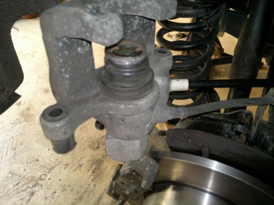

Výměnu předních kotoučú a desek jsme zvládli podle FoFo I celkem bez problémů. Byly tam drobné rozdíly, ale nic podstatného. Proto jsem se bez strachu vrhnul na zadní kotouče. Demontáž na pravé straně a zpětná kompletace byla v klidu. Odstranil jsem na dostupných místech korozi a začal nasazovat třmen na nové desky. Chyběli mi asi 2 mm a proto jsem chtěl zasunout pístek. Někde jsem vyčetl o točení pístku. Pomocí sikovek jsem opatrně jakoby zašroubovával pístek. Když byla tato činnost bez výsledku, odpojil jsem lanovod ruční brzdy. Nic se nezměnilo a tak jsem udělal pár otoček pístkem obráceně. Nevím proč, ale pístek mi pomalu začal vyjíždět a skončil skoro úplně vysunut. Ted nevím, jak pokračovat dál. Myslím, že pod pístkem je buď sloupec kapaliny anebo tam dělá paseku ruční brzda. Nechci povolovat odvzdušńovák a riskovat vzduch v potrubí. Nemá se náhodou zapnout při této činnosti zapnout baterka? Zkrátka, jsem v koncích. Děkuji za nějaké podněty

Musiš ho zašroubovavat a ješte tlačit dovnitř.Pokud ti to nepujde,budeš muset ten odvzdušňovak povolit. :palec_nahoru:

Musíš do pístku silou tlačit a zároveň zašroubovávat při povolené ruční brzdě a ještě povol víčko brzdovky musí to jít ,já to taky takhle dělal :wink:

Pánové..moc dík, trochu se mi ulevilo..ale tlačil jsem dost..i přes páku a bylo to natvrdo. Nějako se mi nedostává rukou. Tlačit, točit, ještě to držet opatrně kvůli hadičkám. Asi nerad, ale vidím to na odvzdušnovák..no pak dám vědět..ještě mně čeká druhá strana..Tak dobrou a já se ozvu.

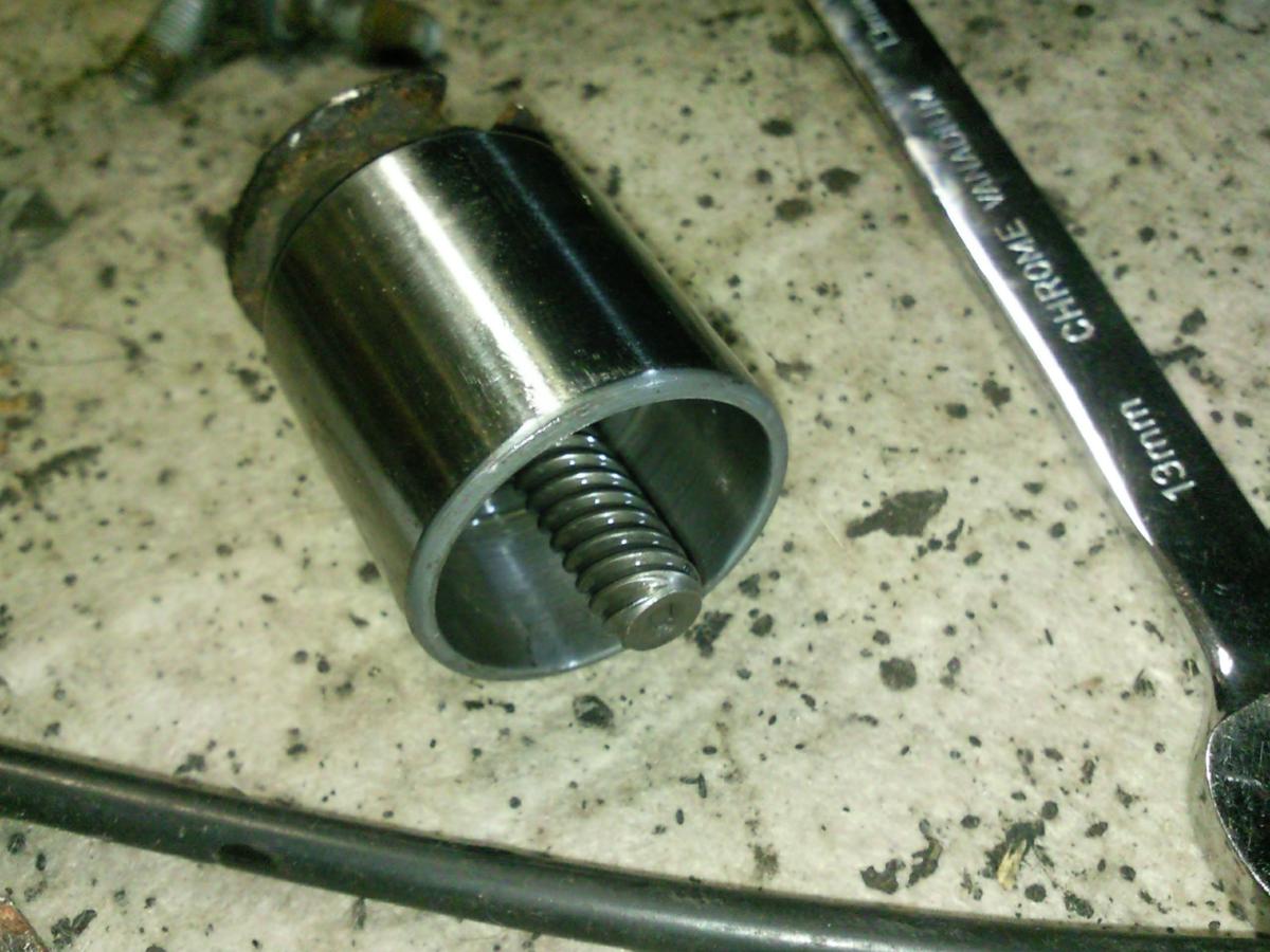

Nazdar pánové, v návodech na FoFo II tato práce zatím není. Sehnal jsem forichtuňg na stláčení pístku a zároveň bych s ním chtěl otáčet. Ale zaujala mně jiná věc. U staršího modelu jsem šlohnul fotografii pístku zadní brzdy (Mondeo nebo C-max) staršího provedení. Dole ji najdete. Snad mně majitel nebude žalovat. Asi i náš pístek bude mít tyčku se závitem a to točení je velice důležité. Zatím na to nikdo moc důraz nekladl. Teď jde o to, na kterou stranu pístkem točit v případě, že vyjede ze závitu. No snad to dopadne. Zatím dík za pomoc.

Brzdový pístek se zasouvá ,když šroubuješ pístek do prava ,jako jakýkoliv jiný šroub :wink:

kaminek píše:Brzdový pístek se zasouvá ,když šroubuješ pístek do prava ,jako jakýkoliv jiný šroub :wink:
Podle mě je tento závit levý.

Radekjo píše:
Radejko ,už jsi to někdy dělal?

Nedělal ale obrázek ukazuje levý závit. Nebo se pletu?

Radekjo píše:Nedělal ale obrázek ukazuje levý závit. Nebo se pletu?
To není pístek z Focusu.

V pořádku. Myslel jsem si že se bavíme o fotografii. :palec_nahoru:
