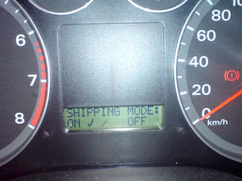

Zdravím.
Nějakou náhodnou posloupností různých úkonů jsem svéhu focuse nastavil do Shipping módu. Na různých fórech jsem vyčetl již několik návodů, jak tento mód deaktivovat, ale nic nefungovalo. Tak jsem zajel do servisu. Servisák hned věděl o co jde a tak to šel zkusit, ale bohužel ani mu se to nepodařilo. Říkal, že je to divné, že jeho postup (5× zmáčkout pedál brzdy, 2× výstražné blinkry) nefunguje.
Nevíte náhodou někdo jak to deaktivovat?
Pozn. Během shipping modu nefunguje dálkové ovládání centrálu, nelze pouštět rádio bez klíčku v zapalování a ani nefungují výstražné blinkry (nebo jak se tomu správně nadává).
Zrušit by se to, podle jednoho amerického fóra, mělo samo po ujetí 50 mil - mám ujeto už přes 300 km, z toho 100 km bez vypnutí motoru.
Předem děkuji za jakékoli rady, či odkazy nebo zdroje, kde hledat, protože už jsem prošel minimálně 30 cizojazyčných fór a nikde nic , co by fungovalo.

O tom jsem také četl, ale bylo tam i naspané, že to mají většinou "lepší" auta (např. Focus ST / RS, Mustang apod.), kvůli tomu, aby si s tím "posunovači" nazávodili. Jenže s klasickou sériovou 1.6 se ani moc závodit asi nedá, tak to omezený prý není. Ale je možný, že po FL to začali dávat i do nich.ZaQik píše:... standardni shipping mode omezuje i rychlost a otacky ... teda u FoFo II po FL. Tobe to nedela? Aby to spis nebyla nejaka chyba SW.
A já to omezený nemám.
Jinak, opravdu jsem to tam přepnul já. Chtěl jsem se podívat do diagnostického režimu a přitom jsem stál na brzdě a místo diagnostického režimu se zobrazilo:
Shiping mode
On / Off x
A pak jsem to něčím (pravděpodobně pedálem brzdy) přepnul do On...

Ale přišel jsem na to, že když otočím klíčkem do polohy I a dokud nezhasne "Shipping mode on x / off" zmáčknu a držím SET, pak otočím klíčkem do polohy II, tak nápis "Shipping mode" svítí dokud tlačítko SET nepustím.
Takže to vypadá, jak kdybych musel u nastavování držet i tlačítko SET.
EDIT:
Tak už jsem to vypnul.
Nevím přesně, jaký je správný postup, ale můj postup, při kterým se mi podařilo Shipping mode vypnout je následující:
Příprava: Zatažená ruční brzda, zavřené a zamčené dveře.
1. Zmáčkněte a držte pedál brzdy a otočte klíček do polohy I
2. Zobrazí se zpráva "Shipping mode on √ / off" a dokud neshasne, zmáčkněte a držte tlačítko SET
3. Stále držte SET a otočte klíčkem do polohy II (na displeji musí pořád svítit "Shipping mode on √ / off")
4. Tlačítko SET nyní uvolněte a znovu zmáčkněte několikrát rychle za sebou, asi tak 10× a potom tlačítko SET zase držte zmáčknuté ("Sipping mode on √ / off" nesmí shasnout!)
5. Stále držte tlačítko SET a zároveň uvolněte a znovu zmáčkněte pedál brzdy (možná dvakrát, nejsem si jist) a na displeji ihned přeskočí "Shipping mode on √ / off" na "Shipping mode on / off √"
6. Až "fajfka" přeskočí k off, tak můžete pustit tlačítko SET a potom otočit klíčkem do polohy 0 přičemž se ještě jednou ukáže potvrzující zpráva "Shipping mode on / off √"
Upozorňuji, že návod nemusí být přesný. Už jsem byl nervní
, tak jsem přesně nevnímal, co vlastně dělám.
Některé kroky můžou být zbytečné.
EDIT:
