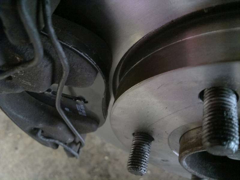

Nazdar pánové..právě mám břichabol. Na FoFO II jsem měnil kotouče a desky na přední nápravě. Myslím, že jsem to poskládal podle toho, jak jsem to rozebral. Jak jsem hledal na fóru postup zajetí nových brzd, našel jsem postup téže práce na FoFo I. A tam je uložení destiček ůplně obráceně. Destička s pérovými výstupky je na II v pístku a na I v třmenu..to znamená, že je vidět. Dělal jsem forda poprvé v životě a mám strach, abych něco nezčubil. Nevíte někdo, jak ty desky na FoFo II patří?..Která patří k pístku a která naproti?..Dík

No vidím, že moc lidí ty brzdy nedělalo. Přesto se zeptám, jestli je normální, aby nová destička nepokrývala plochou celý kotouč. Provedl jsem foto a protože jsem slyšel různé názory, zeptám se zde. Sice moc nevěřím v odpověd..ale zkusit to můžu.

Destička nikdy neni na celou šiřku kotouče.Nebo jsem se s tim nesetkal.Vždy je ten kotouč o chlupek širši a proto se po čase vytvoři na kotouči tzv. otřepy. :gott:

to Toncek:..děkuji za odpověd..také jsem zaregistroval podobné názory.
