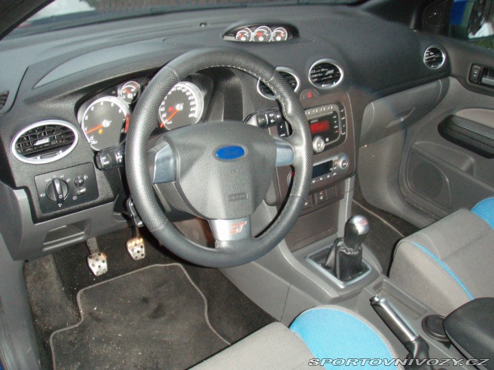

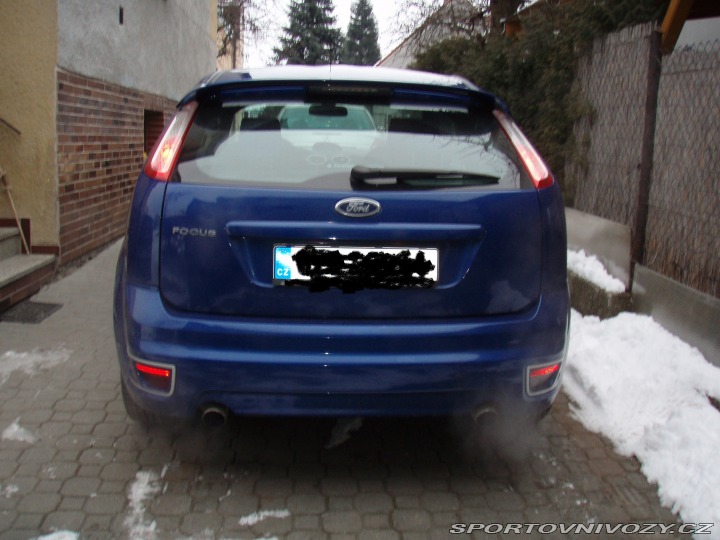

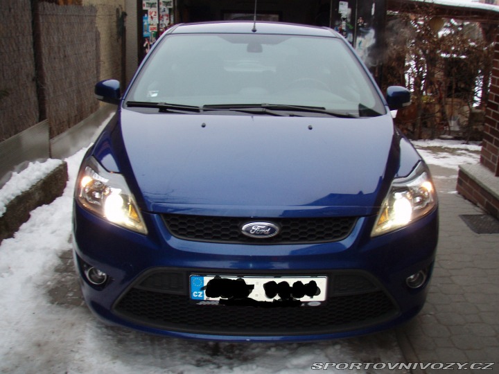

Neporadíte někdo prosím, jestli se vám u tohfocusu nezdá předek jako po faceliftu a zadek před faceliftem? Kamarád chce koupit a teď neví co si o tom myslet. Má to být rok 2007. Dík

je to tak ako pises.. predok je prerobeny na FL..
a neposudil som to podla zadku ale podla budikov..
doteraz som akosi neskumal aky je rozdiel medzi pred FL a FL zadku

O tom už jsme se v nějakym vlákně bavili, že to je pěknej slepenec - zadní nárazník před FL, zadní světla po FL, zrcátka po FL, předek po FL a budíky mezifacelift (červený podsvícení a nový radio Sony), tzn. před FL
Navíc nevim, jestli to jsou xenony nebo ne, ale jestli jo, tak tam nepatřej (kolečko na nastavení výšky světel)

otázka je, zda-li to majitel přebudoval z nadšení, nebo je to po bouračce zbastlený z toho co bylo k dispozici. Osobně se přikláním k variantě B.

Podle mě stoprocentně po bouračce, protože má i volant po FL, kterej má tlustší věnec než před FL

Nevíte prosím někdo náhodou jaký byl stav toho "slepence" před opravou?
Na nějakém vláknu jsem četl, že byly venku ABG, což by vysvětloval ten volant po FL..
Jinak auto prý v reálu vypadá moc pěkně a nezdá se žádný problém..
Ta oprava jde poznat, je to stříkané až k druhému sloupku na levém boku, ale zkušený karosář neviděl žádnou "fušařinu".

Pokud je to dobře spravené, tak nením problém ale.. Nikdo neví, co kde mohlo při té ráně naprasknout atd.. Další problém je následný prodej, každý kdo v autech trochu dělá, pozná že je to předek z po FL = něco s tím dělo = cena dolu. Takže je třeba promyslet, jak dlouho STčko chce mít. U 10-12 staré klasické ojetiny, je už to skoro jedno i když STčko si bude trochu lépe cenu držet vždy.thunderace píše:Nevíte prosím někdo náhodou jaký byl stav toho "slepence" před opravou?

to pocujem prvy krat ze by tam mal byt v ST po facelifte iny volant...Fokal píše:...protože má i volant po FL, kterej má tlustší věnec než před FL![]()

Taky se mi tomu nechtělo věřit, ale je to tak
Jinak souhlasim, pokud je auto dobře opravený, tak by s tim nemusel bejt problém, nicméně riziko tam je, jak píše macmiro, může tam bejt nějaká "skrytá vada" po bouračce. Na druhou stranu většina STček na prodej je po bouračce a lidi s tim jezdí ani nevědí
