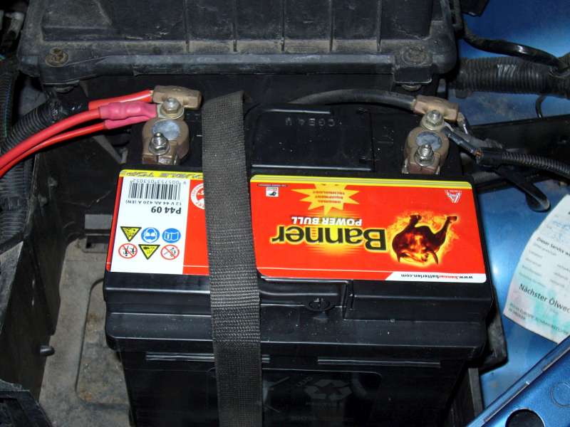

Ahoj,nevíte náhodou někdo kam vedou ty slabší kabely od + a - baterie?Měnil jsem baterii a od té doby mi občas jdou a občas nejdou budíky tachometru a otáček.Auto jezdí bez problémů.Nemohl jsem ten kabel při výměně nalomit?Nemůže být problém v pojistce hlavního napájení palubní sítě?Za všechny rady moc díky.

Ked ti nejdu tie budíky aj sa ti pri tom vynuluje denné počítadlo kilometrov?

Jo dení počítadlo se mi vždy vynulovalo,dnes jsem koupil novou palubku a je to o.k :hhura:
