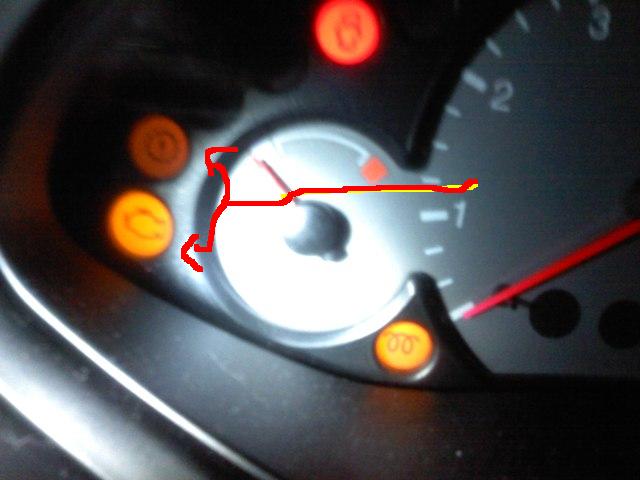

Ahoj lidi tak začnu svůj smutný příběh,dneska ráno jsem jel a po ujetí cca 3-4km se rozsvítila kontrolka motoru+výstražný vykřičník+kontrolka ruční brzdy a najednou auto ztratilo výkon jakoby jelo jen na 3 válce,a asi po 10sec problém zmizel a bylo vše ok,ale pak asi zas po 1minutě to samé a pak zase to zmizelo takhle v průběhu 7km to udělalo asi tak 4xkrát pak jsem zajížděl naparkoviště tak mi to chcíplo a na palubce blikala kontrolka žhavení... tak jsem si říkal že se na to odpoledne mrknu,ale odpoledne jsem šel na parkoviště pro auto a ejhle otočim klíček do polohy 2 a nic auto je úplně mrtvý!
tak jsem volal známému ten mě odtáhnul domu,doma jsem zjistil že je povolený konektor k baterii tak jsem jej přitáhnul.
Ale co je horší ted mi nejde auto nastartovat a pořád bliká kontrolka žhavení :(
neví někdo co se mohlo stát? upřímě jsi myslim že se mi bud pos*al nějakej vstřik a nebo se odhlásil,a je za potřebí jej přiojit,děkuji všem za rady...
nějak tomu nemohu pořád uvěřit,fofíček byl spolehlivý a do dneška nic nevypovídalo o tom že se toto stane....
zde je video
http://ukradenyfordfocus.wz.cz/video.3gp
předem děkuji za rady.
Tyto dvě kontrolky mi za jízdy svítily..a pak zhasly a pak zas svítily.

Asi budes muset poresit diagnostiku, protoze obe kontrolky jsou vicemene obecne a neukazuji primo na konkretni zavadu. Nicmene ja si tipnu - cidlo vacky nebo cidlo na klice ... :wink:

jo jo to máš pravdu že jsou obecné,ale podívej se na to video,tam bliká kontrolka žhavení a někde na forum jsem četl že to znamená to že se odpojil vstřik....
Jinak co by znamenalo to,kdyby tvá teorie byla správná?dík

Mne zhaveni blikalo a byl to nizky tlak paliva (zaneseny filtr ze zmrzle nafty).
Kdyby ma teorie byla spravna, stacilo by cidlo vymenit.
Mam doma jedno nahradni cerne cidlo vacky, muzu pujcit (jsem denne v centru Phy). Stejne bych Ti ale pak doporucil koupit nove, tahle cerna cidla jsou starsi a byla nejak vic nachylna na zavady.

taky si myslim ze to bude cidlo

neviem, či to bude k veci, možno ide o niečo iné, ale mne sa raz stalo niečo podobné.
Išiel som po diaľnici a zrazu mi začala svietiť kontrolka žhavenia a stratil som výkon motora. Potom som to nejako rozbehal, išiel ďalší deň do servisu.
mechanik mi to tam hodil na diagnostiku a povedal mi, že bol zlomený plynový pedál - alebo nejaký problém s plynovým pedálom - takže výmena.. stálo ma to vtedy tuším 150 EUR.
takže neviem.. ak to bude to čidlo čo tu chalani spomínajú, lepšie pre teba..
