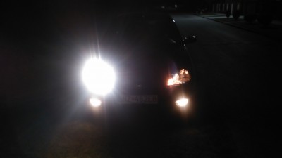

Čavte, včera som prišiel večer domov a všimol som si že niečo nie je v poriadku. Mal som zapnuté stretávačky a diaľkové. Keď som pri tejto kombinácii vyhodil smerovku (doľava) tak začala abnormálne rýchlo blikať - a vo vnútri to bolo aj počuť. Vyšiel som von a naskytol sa mi taký pohľad ako na fotke - ľavé spolujazdcove svetlo - svietilo všetko ako má - diaľkové aj stretávačky. Ale pravé šoférove - smerovka blikala len slabúčko, stretávačka svietila úplne slabúčko a blikala zároveň so smerovkou. K tomu ešte slabo svietili hmlovky. Po vypnutí diaľkových stretávačka svietila ako má, ale pri vyhodení smerovky začala opäť blikať podľa smerovky.
Vie niekto čo s tým ? Pozeral som kostru v motorovom priestore, kontakty na svetle, vo vnútri pri vypínači svetiel, dokonca som vymenil svetlomet či tam nie je chyba a nič. Pridávam foto (nie moc kvalitnú) a aj video.

EDIT: Problém vyriešený. Na vine bolo ukostrenie pod filtrom, ktoré som si nevšimol. Bola odtiahnutá skrutka a ten kontakt tam lietal počas jazdy. Dotiahol som to a problém vyriešený, dokonca aj problém so zhasínaním podsvietenia budíkov zmizol
