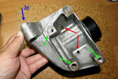

Neviem ako je to u diesla ale ja na 1.6 benzíne som s tým nejaký problém nemal. Napínak je prišrobovaný tromi šrobmi k bloku motora (modre šípky) a potom zhora je ešte na troch šroboch prišrobovane čerpadlo serva (zelené šípky), prístup tam nebol idealny ale šlo to.

No to je aj u benzínu. Na napínaku je ešte čerpadlo serva na troch šroboch (zelené šipky) tie tri šroby som vyšrboval a napínak vytiahol. Nič som nevypúšťal.
