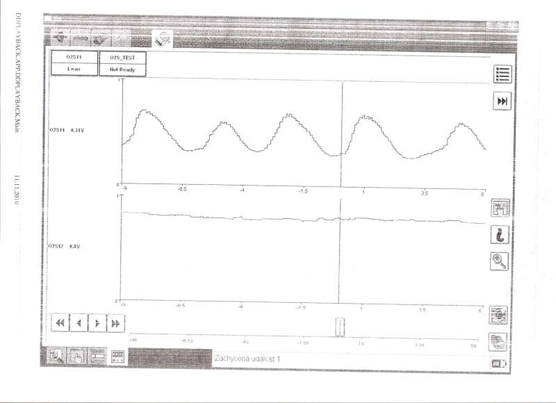

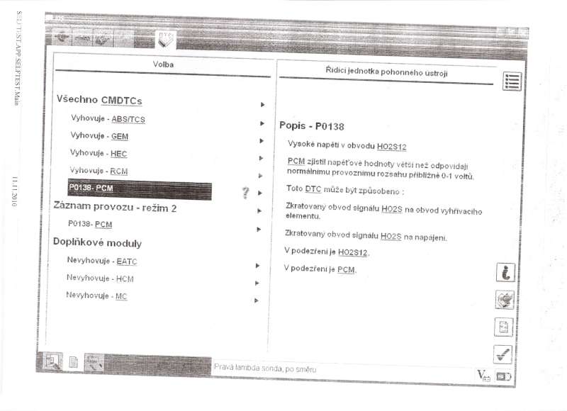

Mne tiež kontrolka občas svietila potom chvilu nie, teraz nesvieti. Na diagnostike mi povedali že kat a lamda 2 tá za katom. Kat mi povedali aj na emisiach, mal som vysoké uhlovodíky. vedel by sa niekto vyjadriť k tomuto? Foki???

Ta druha lambda bude dobra, ale kat bude spatny... Tez mi rekli kat a druha lambda, no vymenil sem kat a je po problemu

Ved to mam v plane aj ja len som chcel nech sa niekto vyjadri k tomu papieru z diagnostiky...
