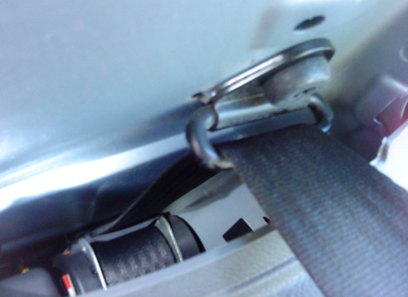

Ahoj,
zjistil jsem, ze se mi na leve zadni sedacce nenavine cely bezpecnostni pas. Vetsi cast se navine spravne a i spravnou silou, ale posledni asi 1/4 uz zustava venku. Pokazde priblizne stejna cast.
Mam podezreni na nejake pretoceni pasu. Pokud jej porovnam s pasem na prave strane, tak je o 180° pretoceny. Ale nemuzu si uvedomit, jestli to tak nebylo od zacatku a pas urcite fungoval spravne. Pas se ale vysouva/zasouva hladce.
Zajimaly by me vase nazory, pripadne nejaky postup bezpecne demontaze pro prohlidku.

Jeste me napadlo: je principielne mozne, ze by jiz z vyroby byl ten pas namontovan "prekrouceny", nebo to spis muze svedcit o nejake manipulaci?

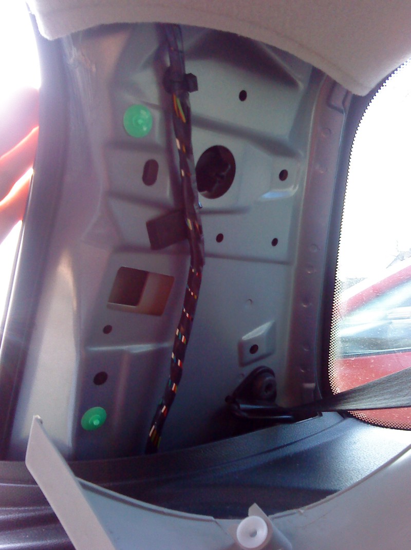

Zkusil jsem sundat plast ze zadniho sloupku a asi behem 2 minut se mi podarilo problem odstranit.
Slo opravdu pouze o pretoceny pas, ktery se pak nemohl namotavat.
Fotky jsou po "oprave".
